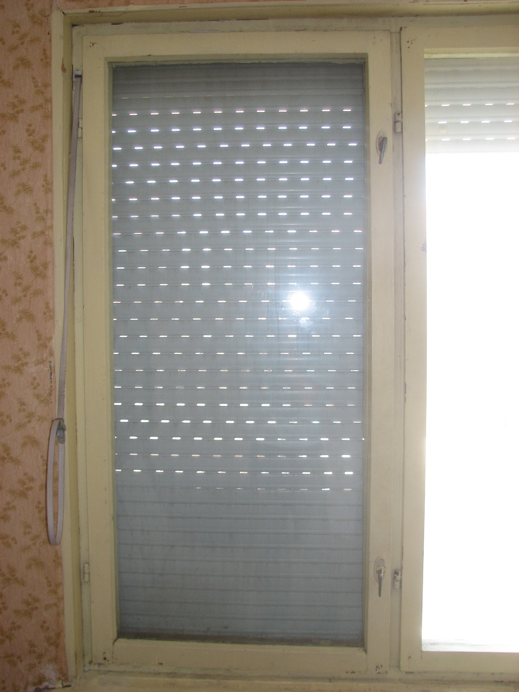

Та ... ас вече започнах малко по малко. Дограмата е .. дървена. Искаме да си я направим бяла, за което естествено ас ще трябва да сваля старата (странен цвят) боя.
Това е стария вид на едното от трите двойни крила в спалнята. От там решихме да започнем. Днес и вчера падна голямо стъргане за да сваля 3 - 4 слоя боя.

Само не разбирам защо сваляш боята :? Ще я лакираш ли после :? Ше качиш ли снимка на претенциозната русалка :cool:
Re: Проект ,,РУСАЛКА"
Публикувано: съб апр 06, 2013 9:22 pm
от tvoyboy
Амииии ... сега ме накара да се почуствам малко кух ... хахаха. Свалам я защото вече не се затварят от слоевете боя. Така де затварят се ама трябва да ги позасиля ... ако разбираш. И от много засилване да не падне стъклото и да не нарани русалката реших да ги направя малко по-така че да си пасват па и да сменя цвета на нещо по-свежо.
Сгрешил ли съм!? :?
Публикувано: съб апр 06, 2013 9:28 pm
от toni_g79
Не си сгрешил споко.Сваляш боята,зашкурваш леко,взимаш подходящ грунд,после акрилна боя и се радваш на резултата.Няма нищо общо с блажната боя.....Поне на мен много повече ми харесва.......
