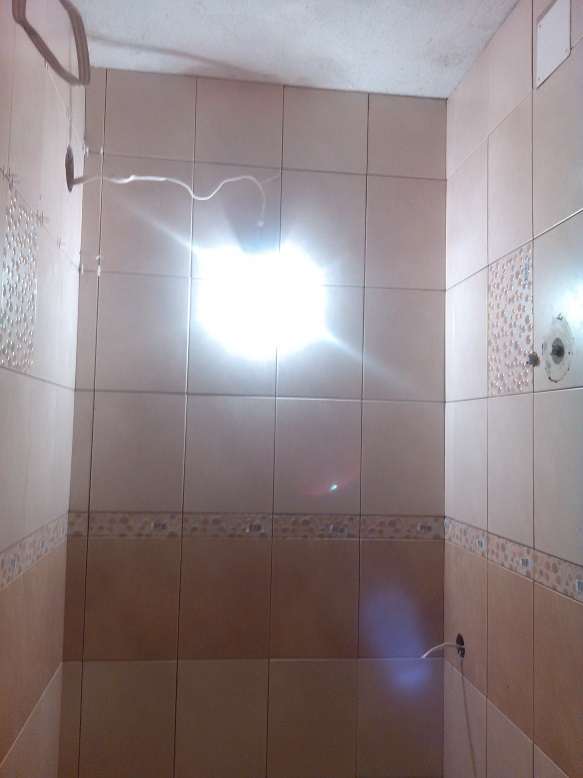

Както споменах в една тема, близо 40 дни не бях влизал във форума.
Ето какво правих през това време:

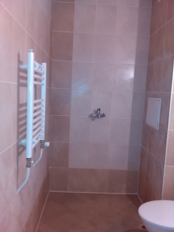

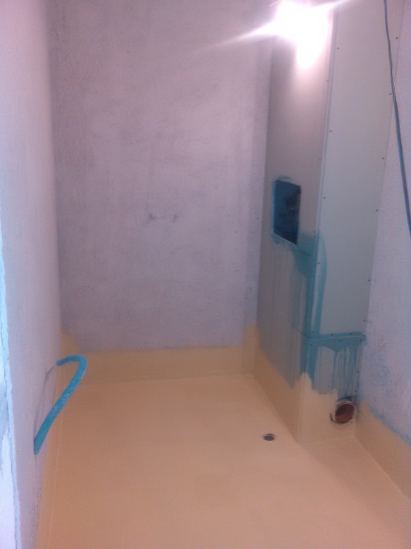

Баня №1
Както пише по дебелите книги - грундиране
Хидроизолация

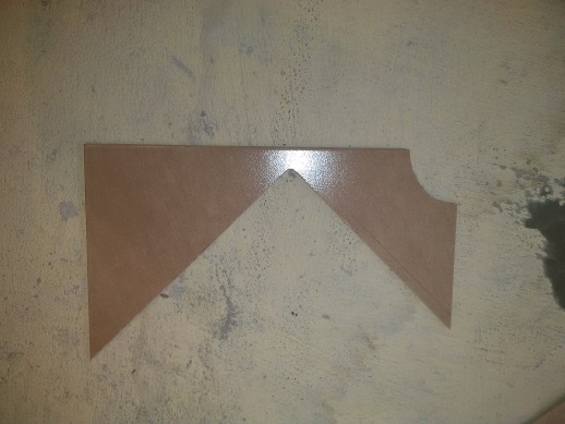

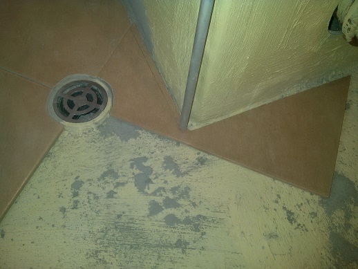

IMG_20150708_125043.jpg На първите 5 плочки се паднаха 4 дупки!
Голяма врътня е пода
Но се получи

Ето нещата в по-завършен вид.
За съжаление в завършено положение не съм я снимал, но и това ще стане!

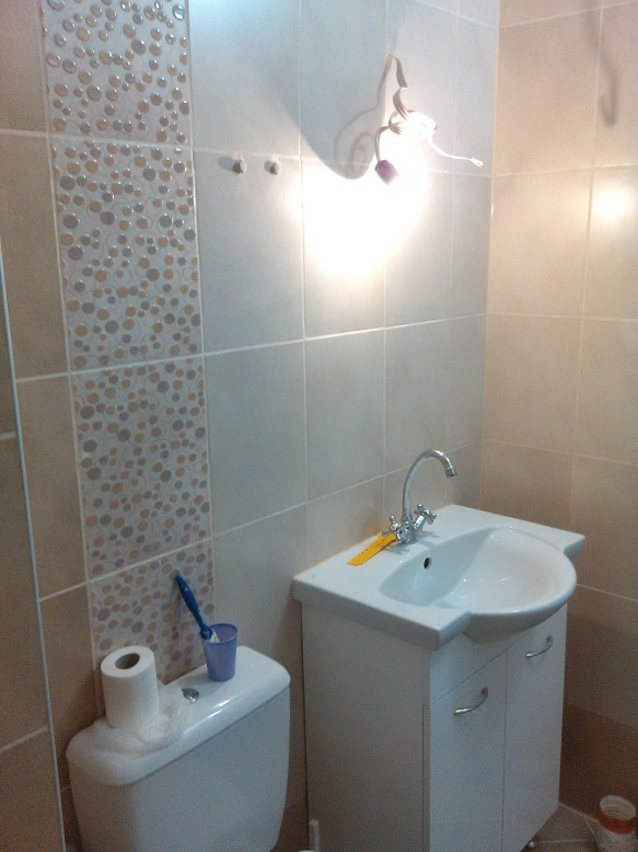

И понеже шило в торба не стои, започнах Баня №2.
Re: На човек като му тръгне на ремонти ...
Публикувано: пет авг 14, 2015 11:47 am
от nikolovvd

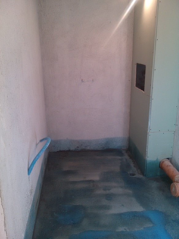

Ако си спомняте бях питал за някой дейности по ремонта на банята на село. Ето я и баня №3
Снимката е от преди седмица. В момента са готови 3 стени.
Остават една стена, пода, първия ред и фугирането, което се надявам този уикенд да направя до колкото е възможно.
Тук нещата стават най-бавно, защото се прави нова В и К, както и ел.мрежа. Чистата вода е направена и изпробвана - течове няма, тока е почти готов да тръгне и остава мръсната вода да се оправи. Гадното е че трябва да се премести тоалетната чиния, изходящата вода на мивката и се сменя сифона. Чак след това може да се почне пода.

Четох, четох във форума и реших да се пробвам.
Стана ми интересно и реших продължа с втора и трета баня, за да стана по-добър. И така това са ми първите 3 бани през живота.
Освен това исках да почувствам, това което изпитват професионалистите в тази област и работих един месец без прекъсване, без Събота и Неделя и по 12 часа на ден. Шапка ви свалям момчета. Не е лесна работата ви и си заслужавате парите. Аз работя безплатно.
В резултат на това свалих около 8 кг. и влязох в добра физическа форма. :)
