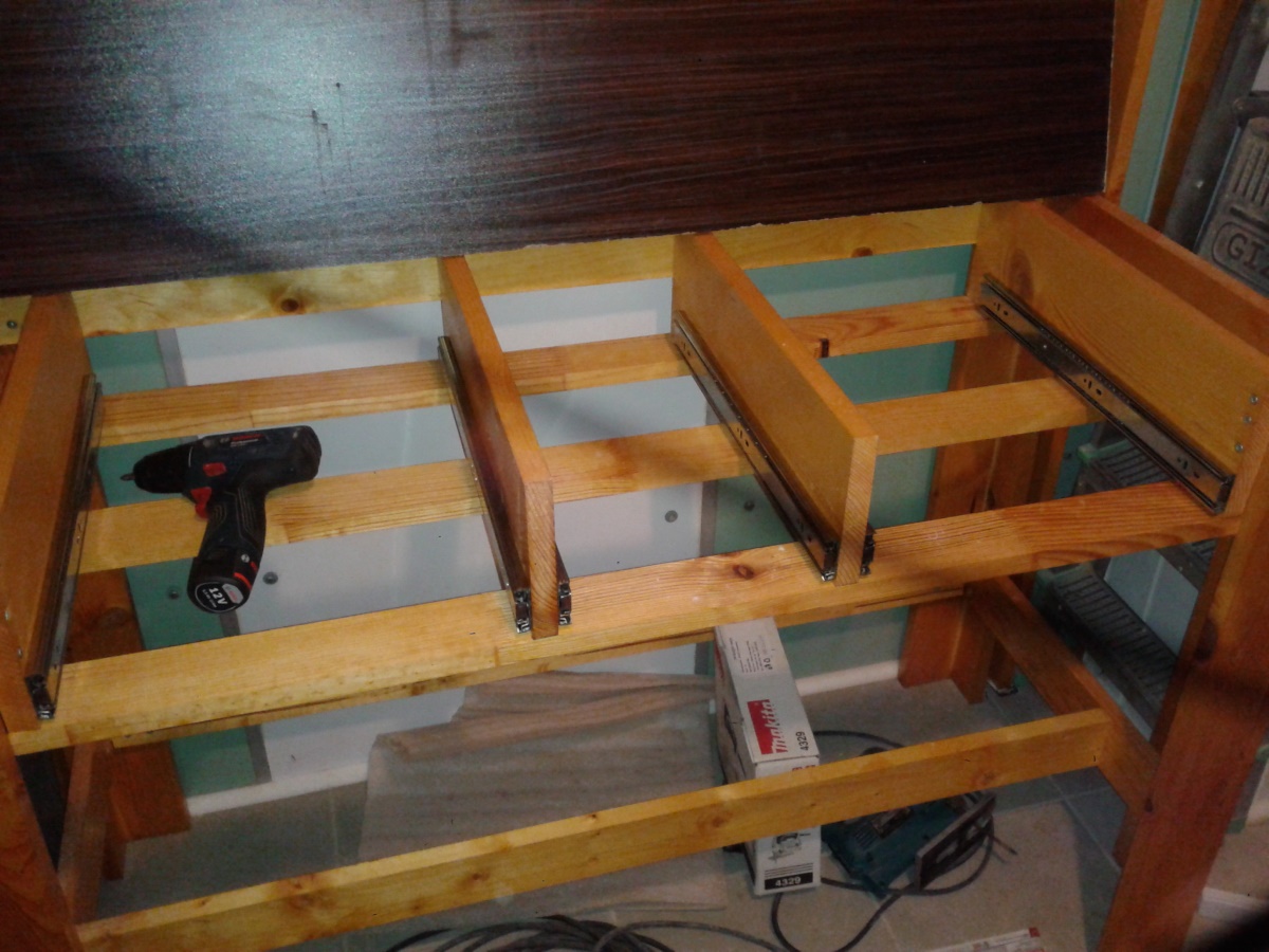

И накрая – тезгяха, който май трябва да е за отделна тема, но ще покажа набързо как го направих.
И при него за плотовете използвах останали парчета ПДЧ. Затова се получи тази май неподходяща комбинация от масив и ПДЧ, но все пак става въпрос за маза и целта беше да е икономично и практично.
Започнах със сглобяването на краката:
Разпорките:
Страниците и дъната за чекмеджетата:
Водачите – най-обикновени телескопични, с пълно отваряне, без плавно затваряне:
За чекмеджетата използвах 16 мм голо ПДЧ – пак отпадъци от Практикер. Сложих и затварящата плоскост над чекмеджетата, която служи само да укрепи тезгяха по диагоналите, за да не се клати:
