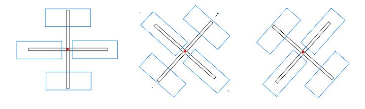

Здравейте, моля за идеи.
Искам да направя инкубатор за 150 кокоши яйца.
Искам да е с автоматично обръщане, през един час.
Търся идеи за механиката и управлението.

Имах за 120. Бяха 4 кошнички - две хоризонтално, две вертикално - над и под хоризонталните (на кръст). При стартиране заемат положение 45°. Следчас се завъртат, по-скоро накланят на другата страна под същия ъгъл (ход 90°).
Сещам се да се използва моторче от авточистачки. С по-ниско захранване би могъл да намалиш скоростта.
Времето за завъртане - има всякакви таймери.

от Iliev Labs
Мойте неща бавно стават.
Избрах (и направих) тази конструкция:

Правих такава въртележка за бащата на едно приятелче за голям инкубатор.
Използвах мотор за сателитна чиния и една щракалка с часовник за контакт от 7лв - тези дето с пластмасови чопчета задаваш на пероид от 15 мин. включено или изключено. Нагласих ги през един час. Използва се оригиналното захранване на мотора и само се настройва хода с крайните изключватели на задвижването в твоите граници. Извадих изводите на ключето от таймера и с него управлявам реле, което сменя поляритета на захранването към двигателя. За останалото се грижат изключвателите. Така през час сменя положението. Трябва да предвидиш и ръчно управление за поставяне хоризонтално.
