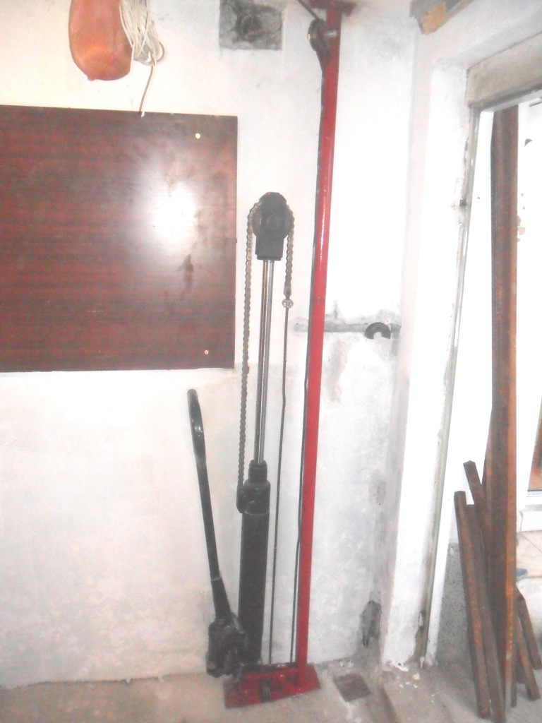

имам следната идея ,споделете мнения
ЩЕ МИ СЕ ДА ИЗМИСЛЯ И ВАРИАНТ долната ролка да се мести по хоризонтала ! давайте съвети -моля.

При това свързване 1 метър ход на буталото ще ти осигури 2 метра ход на куката. Ако приемем, че двигателя е 150 кг, то буталото ще трябва да може да бута 300 кг. Аз имам такава -
и два двигателя съм свалял и качвал с нея. Просто, евтино, преносимо...

Два тройни полиспаста ти решават всички проблеми без никакви други механизми. :)

Най-удобен за двигатели е "жирафа" http://prntscr.com/7fa6gl

Благодаря за отговорите! Идеите за лебедка с тресчотка не ми допада ,защото не може да се постигне плавно спускане или повдигане ,винаги се налага няколко мм ,нагоре или надолу да се мръдне ,което означава ,че трябва да се държи лоста м/у два зъба . За жирафа ,много се замислях ,но там пък проблема е малкия ми гараж,и ще ми пречи ! идеята с хидравлика /купих си го преди години от вторични излезе над 50 лв/ ми допада ,защото ще има голям ход ,изваден веднъж от коша ,двигателя,ще може да се спусне до пода .Чудя се обаче ,дали поставен в хоризонтално положение хидравлика,дали няма да създаде проблем или да изтече масло от отвора за наливане на масло /с гумена тапичка е /.също не знам каква е силата му ,макар ,че транспалетна количка -с по малка товароносимост от 1 тон не срещам .

Промених си проекта и вече имам действащ кран ! :lьge:

Добре се е получило. =D>
