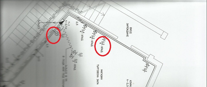

Здравейте, имам въпрос относно един ел. чертеж.
Ако може да ми кажите значенията на оградените в червено елементи, ще ви бъда много благодарен!

0.2/4 хлад - контакт в който според проектанта трябва да е за хладилника , 200 w 4-ти токов кръг .
Т със кръгче - излаз за телефон стационарен .

Всичко което ти е писал проектанта, умножи поне по 2.. слагай по-дебели кабели, че утре ще почнеш да слагаш разклонители и още хладилници :D
Re: Чертеж - означения
Публикувано: нед дек 17, 2017 10:56 pm
от KingLin
Това е за магазин и там планирането на консуматорите е много по-точно, така че и да спази точно проекта няма да му е проблем. Едно от спорните места за които важи горния съвет е касовото място. Другото е склада ако в него се събира повечко персонал и съблекалните.
