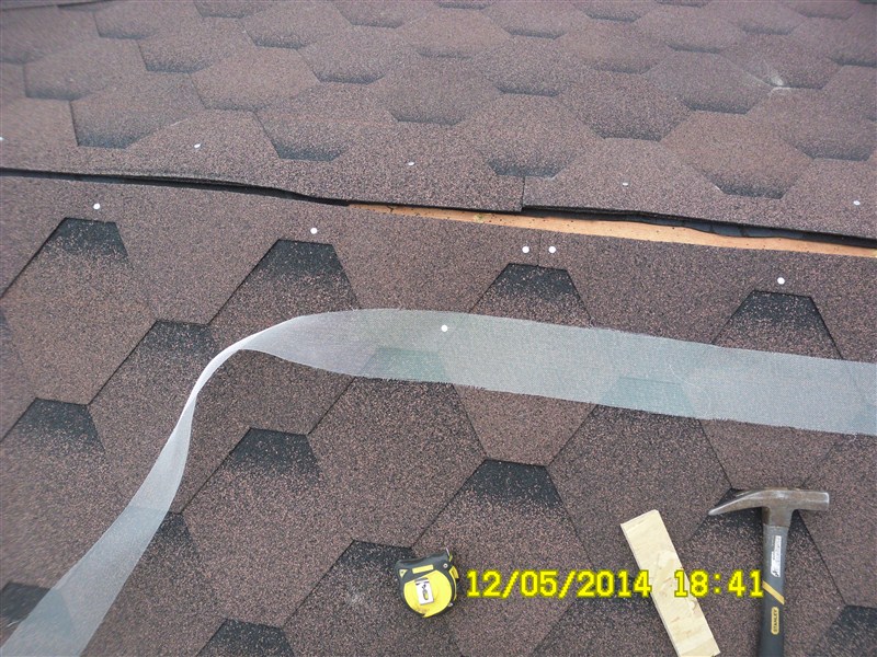

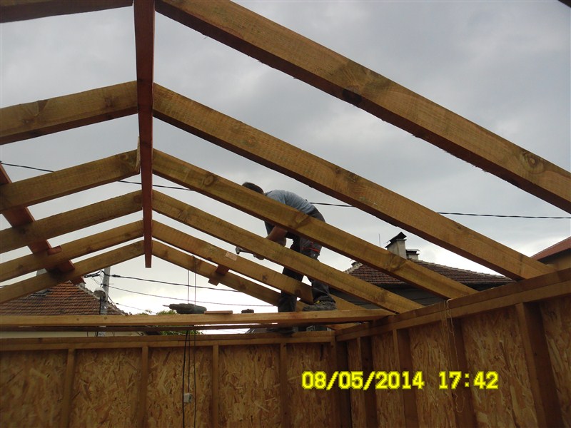

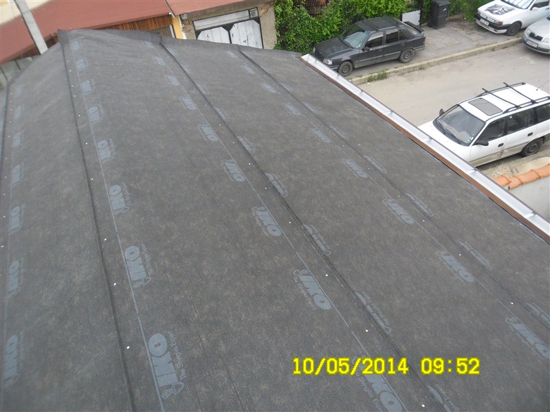

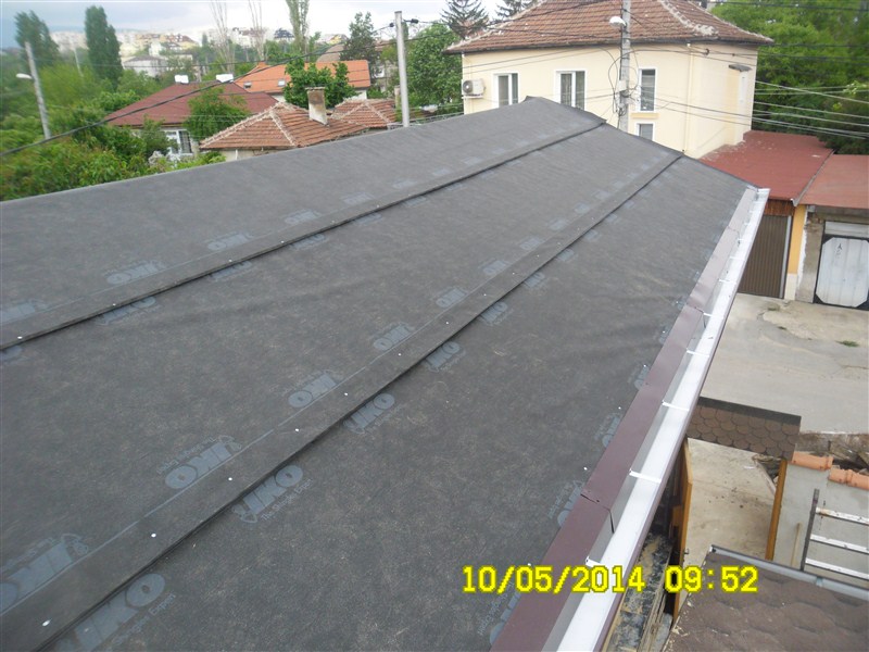

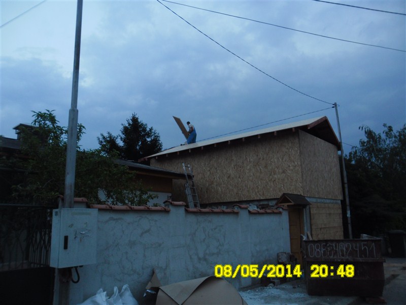

Това е част от мой проект. Показал съм как да си направиш и вентилирано било.

Благодаря за снимките, перфолентата я имам на предвид. Не разбрах с какво точно захващаш ребрата към столиците, може би с пирони. Вентилирането на билото го мислих, но каква е тази бялата лента?
