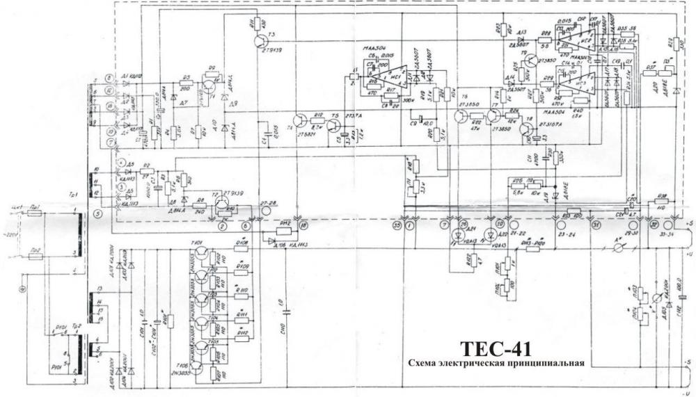

Здравейте колеги,
от години чета форума ви, но едва днес се престраших да се регистрирам и да пиша. Та въпроса ми е за схема на регулируем захранващ блок, като много важно условие е да може да се ограничава тока. Разполагам с траф 2х14.4в +12в (доста голям и масивен) имам и кашон (50бр 2n3055) и трябва да ги използваме. Търси се до 25в изходно и 8-10 ампера

от plamen6703
Не си пропуснал да кажеш, просто ти дадох по-лесен и удобен работещ вариант, който не тежи и не заема място :)
Ето ти още един работещ вариант, дори се намират такива готови употребявани лабораторни захранвания. :partyman:
ТЕС 41.jpg (81.61 KиБ) Видяна 3752 пъти
