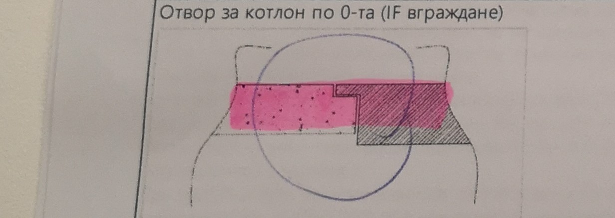

поръчах кухня с плот от технически камък и искам да вградя стъклокерамичния котлон на нула - тоест повърхността на камъка и котлона да лежат в една равнина. От фирмата правеща каменния плот не препоръчват монтаж на котлони, които не са изрично споменати като годни за нулево вграждане.
Според вас може ли да се вгради обикновен стъклокерамичен без фесет и какъв е риска да се пукне стъклото или камъка ако оставя нужното отстояние?

Не, става въпрос за обикновен стъклокерамичен котлон, просто на Miele са си доста скъпи. Този който ти си сложил не е за такова вграждане. Прилагам схема за да стане ясно.
нулево вграждане

Re: нулево вграждане на стъклокерамичен плот в технически камък
Публикувано: ср яну 29, 2020 7:35 pm
от Lutchezar
Ето една схема с размери. Видимо е с 1.5мм луфт отвсякъде. Тази е по-скъпа от Миелето, но беше единствената с двойно монтиране.
Да добавя че в камък това дълбане няма да е просто рязане а ще е рязане на 2 пъти поне и ще е доста скъпо.

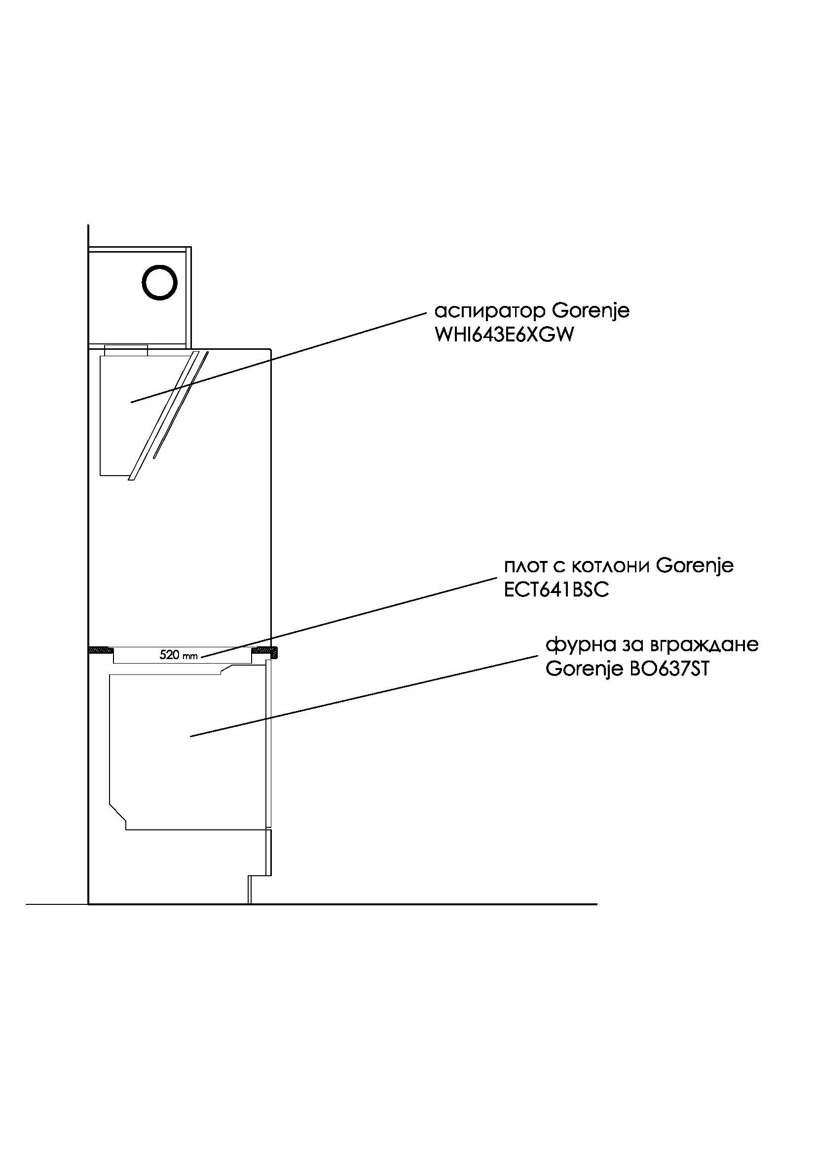

Поставил съм препратка към Бош, който е в списъка за вграждане, но може и да не за вграждане :?
И целта беше, че има много други котлони за вграждане освен Миеле, на по-ниски цени.
Аз писах че съм с Gorenje ECT641BSC за 440 лв. И бая мислих преди да се вземе решение за вграждане, защото ако се сменя трябва да е със същия.
Плота от камък е вече монтиран. Все още не съм монтирал, фурна ( И тя е Горение) и котлон, защото чакам преработка на шкафа над тях, под който ще стои и аспиратора. Дори се обаждах в сервиз на Горение, защото в инструкцията пише, че котлона се захваща със скоби към плота, а в комплекта няма такива.
Публикувано: чет яну 30, 2020 8:59 am
от Lutchezar
На вече монтиран плот не виждам начин да се оформи отвор, подходящ за нулево вграждане. Ако беше дървесен тип можеше да се фрезова на място. Но с камъка няма да е толкова лесно.
