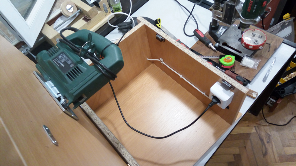

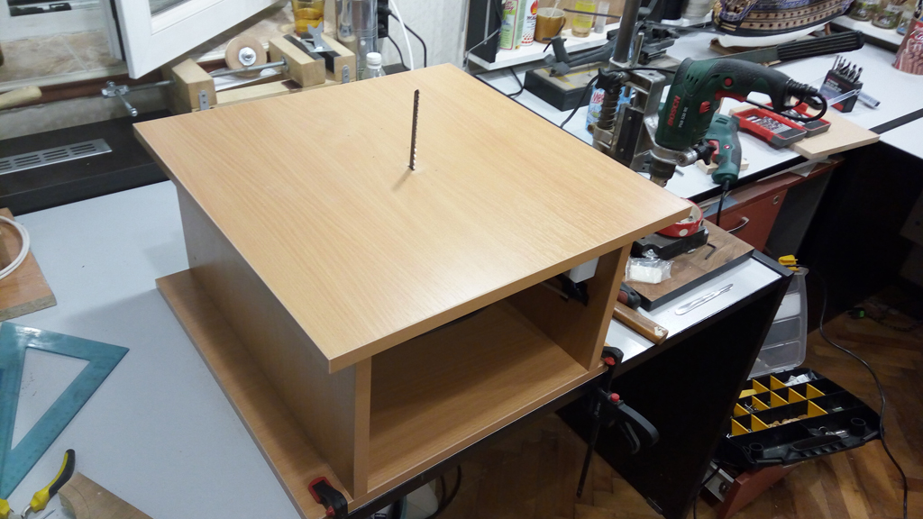

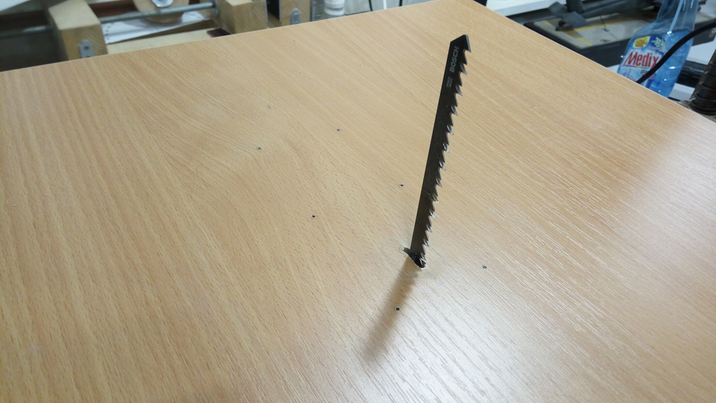

Преди да си купя банциг, реших да обърна едно зеге като настолна машина.
Като цяло е елементарно за изпълнение и най-вече евтино. Заедно с цената на зегето, всичко излезе около 100на лв.
Позлвам го все още за грубо бичене.
Надявам се да съм бил полезен:

Горе-долу колко дебели детайли може да реже?
Ако бях учител по-трудово щях да ти пиша 6+ :) .
Re: Прободен Трион - Зеге
Публикувано: пет яну 31, 2020 7:36 pm
от moarein
Ами най- дебело съм рязал сурова круша бичме с диаметър. 5 см и се справи. Среда не е като с циркуляр или банциг, но за грубо бичене става.
