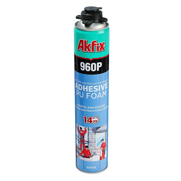

от nikolov333
Възможно е пяната да е била "развалена"нещо, но съм сигурен, че тя миришеше, понеже запенвах аз шевовете и ми направи впечатление.. Сега лепя с розова Акфикс 960р и съм много доволен.. Изкарва повече рандеман от Стирото.
Стирото има гаранция 1 г.и изисквания за съхранение, та е възможно, ако не са спазвани да се е вмирисала.
