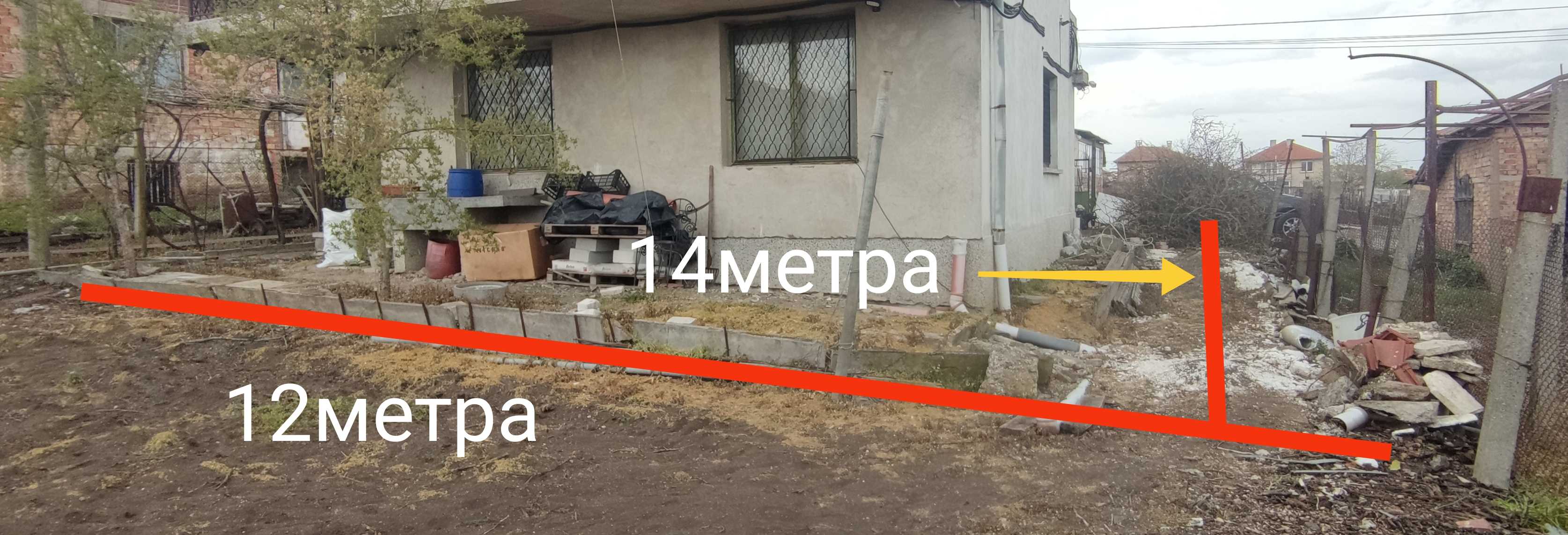

Здравейте, имам едно питане тъй като нямам финансовата възможност да наемам фирма съм решил доколкото е възможно да си залея около къщата но на етапи, отстрани ще влиза една или две коли, около 30см има нужда от насип защото е доста по ниско незнам дали ще си личи на снимката, та искам да попитам имам стари керемиди, мога ли да ползвам тях и да ги разтлея най отдолу, и над тях да поръчам да ми докарат трошен камък него да го изсипя върху керемидите, от там нататък какво следва, трамбоване предполагам, дебел найлон, и армировка 8мм или трябва да е повече, бетона ще се купи предполагам готов след като се направи пълнежа, и ще видя дали да купувам или с подръчни неща да измисля някакъв кофраж, няма да го правя плътно където е оградата а с поне 20см навътре за да може един ден като реша за ограда, да имам къде да копна за основи. Ще съм благодарен на всяко едно мнение, четох и доста теми но навсякъде всеки е писал различно. :?
