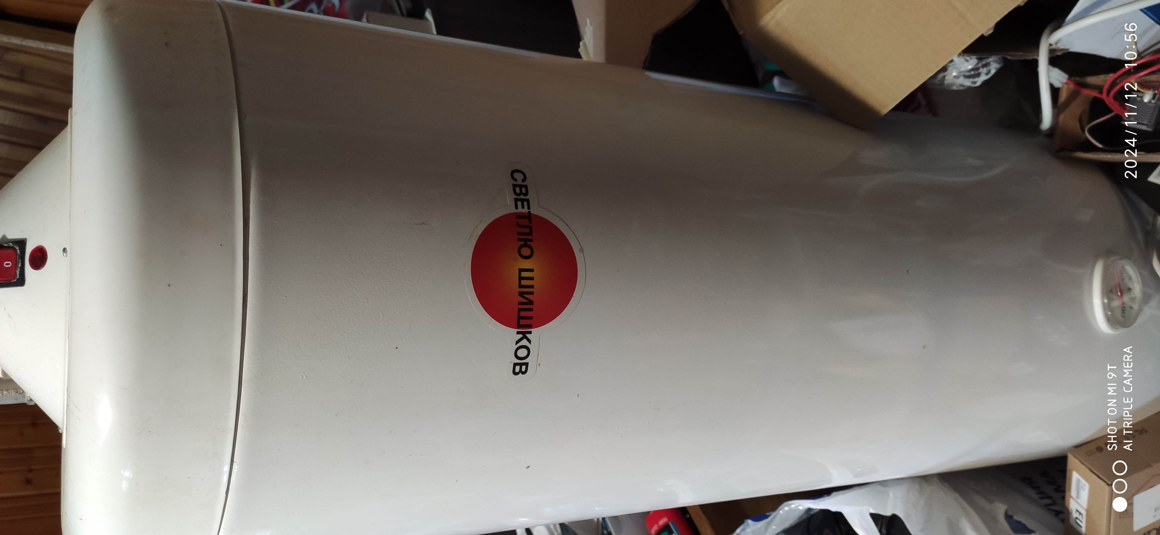

Преди няколко години купих втора употреба бойлер на Св.Шишков за около 100лв, не ми е останало време да го свържа към вода. Днес го отворих да погледна, сякаш е имало теч около входа за нагревателя.
Сякаш този бойлер няма на дъното си фланец, а има нещо като голяма гайка (над 30мм) и там е завит нагревателя.
Дали този бойлер може да се модифицира чрез добавяне на две неръждаеми серпентини? Електрическият нагревател да се махне.

Не става. Не можеш да вкараш неръждаемата гофра през този отвор. А и да я вкараш / със зор/ няма как извадиш 2-та или 4-ри края на вънка.

Може, но трябва рязане, заваряване на фланец и муфи, стругар и още куп дреболии.

Може но ако си заварчик не си заслужава ще излезе по-скъпо отколко да купиш друг със серпентина

Иначе гимнастиката се обезсмисля. Аз не бих се хванал.
