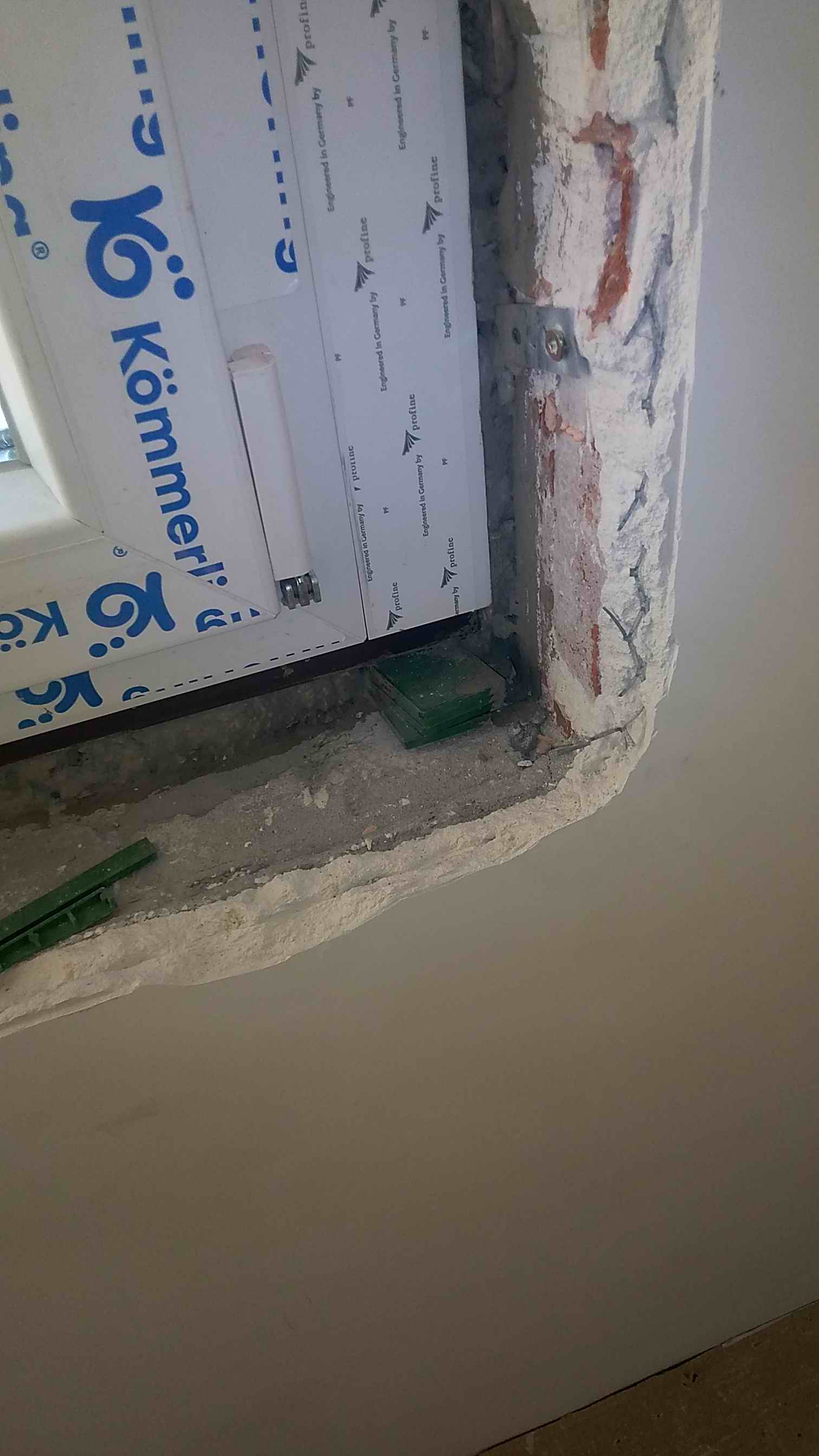

Нова дограма на прозорец.
Трябва да го обърна. Отвътре само. Размер на прозореца - 2.7/1.7 м
На помещение: Кухня, трапезария и хол. Едновременно. Уви.
Изчетох няколко теми (за обръщането) по форума. Обяснява се в тях самата технология на обръщането.
Но не намерих отговор на няколко ключови въпроси.
Та… в изчетените от мен теми (не казвам, че намерих всички теми за обръщането) всеки колега обяснява как той лично прави обръщането.
Един ползва ГК и гипсово лепило. Друг ползва фибран и CМ11. Трети – фибран и пяна, четвърти – итонг и пяна, или итонг и СМ12. Други ползват ГК и пяна. Други някои ползвали EPS вместо XPS (защото XPS не „дишал“, пък EPS поемал влага, но и „дишал“).
Друг казва, че с ГК прозорец не бива да се обръща дори отвътре – ГК поемал влага ...
Когато пък извикаш майстор вкъщи – той прави обръщането…. с каквито материали му купиш; не подбира: Пра‘й всичко. Дори от нищо – прави всичко!
Та… в хол-кухня-трапезарията ми, ще се правят дейности – такива, каквито се правят в една хол-кухня-трапезария. Често няма да се готви. Понякога – ще се готви: От Пиле по императорски и Свинско със зеле до… Стар фасул яхния, Варена царевица и Пържени картофи. Понякога.
Да добавя – аспиратор 700 м3/час в кухненската част.
В случая се колебая, какъв материал да ползвам за обръщането – ГК ли, ЕРS ли? Или фибран ли?
И още: Не намерих статия, където аргументирано да се препоръчва: ГК се лепи с еди-какво-си!!! защото ако се залепи с нещо друго… би възникнал такъвИтакъв проблем; фибран задължително се лепи с еди-каква-си смес!!!!….
Колеги, кое с какво се лепи? И защо не бива (или пък в краен случай може) да се лепи с друго „лепило“… Моля, отговорете. Ако искате, де.
Изчетох доста. Но наистина всеки колега доста подробно обяснява той-лично как го прави обръщането. Но не се аргументира точно и конкретно, защо ползва предпочетената от него плоскост и предпочетеното от него „лепило“ за обръщането.
Още един въпрос: В магазина като отида – има десетки монтажни лепила. Как в магазина вие разбирате, кое монтажно лепило колко раздува? Имат ли някакъв код монтажните пени (пяни) – щото да се знае коя пяна колко силно раздува? (по подобие на лепилата за плочки – има лепило с код C1T, има лепило C2E, и C2TE, и C2F, и C2TE-S1 и т.н. и т.н. По въпросните кодове (и независимо от марката на лепилото) много лесно се ориентира човек, какво лепило за плочки му е нужно. Та....Има ли и върху PU флакони подобни някакви кодове, показващи раздувността на пяната – знаете ли да има? Вие как се ориентирате относно раздувността на монтажното лепило?)
Бихте ли ми помогнали и този път?
Благодаря!

Тя козата си сака пръч а ти в сличая не си . Дали диша или не няма никакво значение защото трябва да топлиш и проветрявяш и нямаш проблем с мухъла. А за монтажа щом си толкова педантен къде са ти пародифузните ленти за от вън и вътре на дограмата трвбва да сложиш пвц профили с мрежа за да не се пука мазилката до дограмата а за пяната се ползва нискоекспанзна пяна защото прави помалко балончета и се доближава до пур панела.

За един прозорец с каквото имаш у вас, иначе най-лесно и бързо ГК с пяна-лепило. Аз така обърнах в хола прозорците, две летви и разпънки точно по размер, да не се изметне ГК а и да го фиксира на точния размер според дограмата. Ако не става само с ГК мое да подлагаш различни дебелини фибран, пак с лепило.

Принципно, основния материал се избира разнообразно, "приятелю". Така, както вече са ти отговорили добронамерените, обърнали ти внимание.
Дай по сериозно, де! Не е задължително, важното е да е весело, особено когато създаваш настроение.
Обръщал съм с картон, лепен с лепило за топлоизолации с фибри- двадесетина години не е мръднало от мястото си, обърнатото. Не бих обърнал прозорец или врата на мокро с това.
Обръщал съм с EРS, ХPS, лепени с лепило или пяна за лепене на топлоизолации. Нямам рекламации.....вероятно добре се крия?!
Обръщал съм и с.........мистрията. Разтвор от пясък, цимент и варчица. Става като купено и лепне само. Иска ръчичка обаче, "приятелю".
