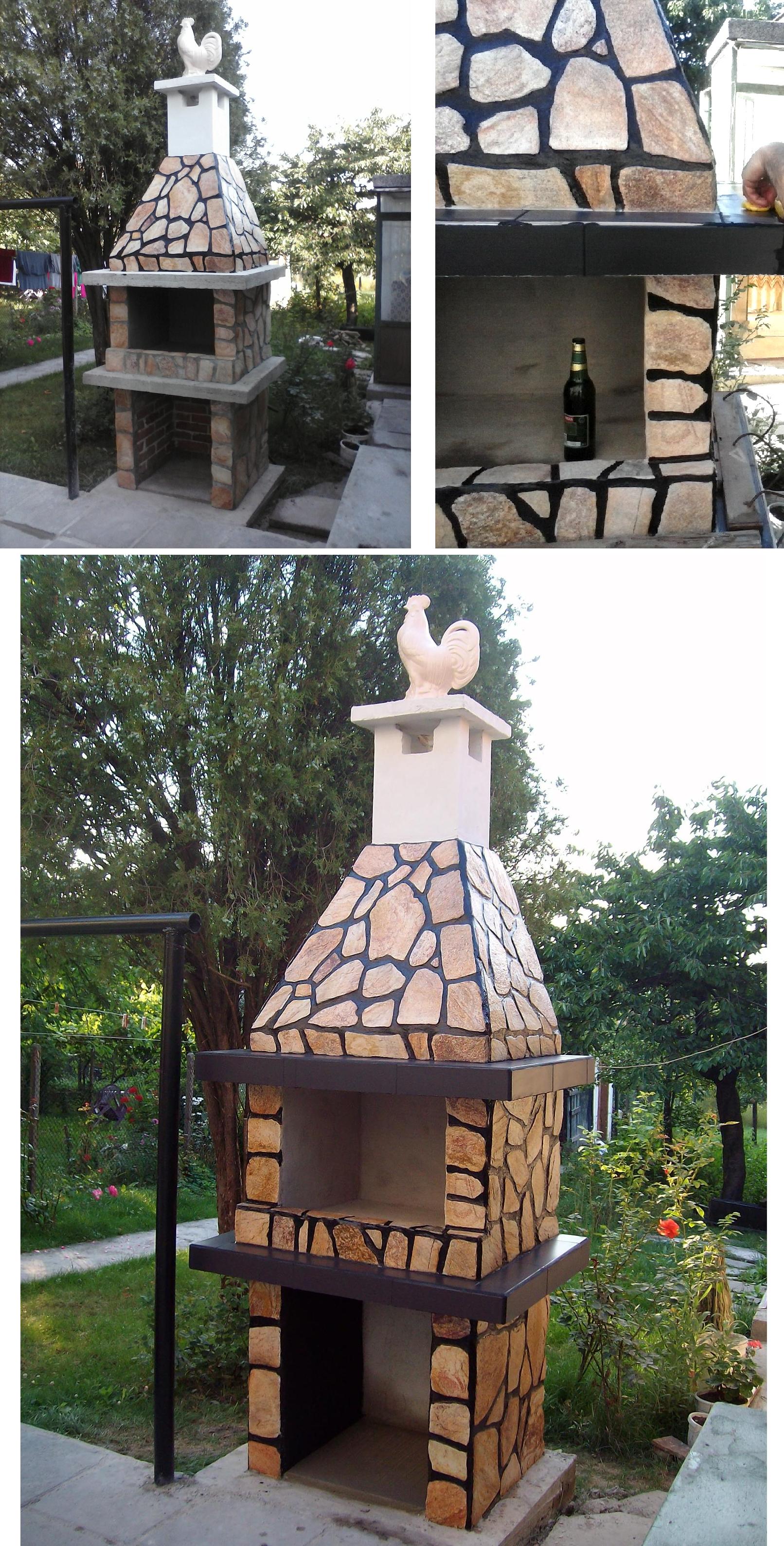

Здравейте. Нов съм в този форум и досега никога не съм писал на подобни места, така че моля да бъда извинен ако правя някакви грешки или пък нарушения в него.
Има доста теми във връзка с изграждането на градински барбекюта, камини, пещи и пр. Тук накратко ще дам информация, за това как аз си направих барбекю от лесно достъпни материали и сравнително евтини материали.
Към момента не бях правил подобно нещо и съответно съм допуснал някои нередности, които обаче не смятам, че са болка за умиране.
Преди да се започне строежа на барбекюто е необходимо избирането на подходящо място - здрава и стабилна основа, върху която ще бъде изградено, предвид значителния товар, която ще трябва да поеме. В моя случай нямах много подходящо място и направих малка площадка с размери 1,2 Х 1,2 м. Изкопах основата предварително на около 20/30 см. дълбочина, поставих камъни и двойна арматура ф10 и залях с бетон.
След като плочата се втвърди достатъчно /чаках я около 10 дни/ започна самото изграждане. Не съм ползвал никакви конкретни размери като ширина на основата, горивната камера, височината и прочие. Всичко е по мое усмотрение, като най вече съм се съобразявал на мен да ми бъде удобно като височина, а също така и съобразно самия размер на мястото на бъдещото барбекю.
Както се вижда на снимките започнах изграждането с обикновени червени тухли единички, които закупих на цена от 0,34 лв. за брой.
Първият ред го залепих със силен циментов разтвор, малко пясък и теракол. Пропорцията е на око. Останалата част от зидарията е закрепена с варов разтвор и бетон /торба варов разтвор 20 кг. - 2,40 лв./ Един ред от зидарията на основата е равна на 7 броя тухли единички, както се вижда от снимката. Основата е изградена от 9 реда единични тухли. Следва направа на кофраж за бетонова плоча с дебелина от около 10 см. Плочата е армирана двойно - пълни се дополовината с бетон и после се добавя още веднъж армировка. След това се изпълва, изглажда. Не забравяте да почукате добре кофража, за да слегне добре материала. Вторият етап по барбекюто започнах след като отлятата плоча се втвърди достатъчно. Това е изграждането на горивната камера. За целта използвах огнеупорни тухли от една доста стара акумулираща печка. Добре че имах такава, защото като проверих каква е цената на огнеупорните тухли ми стана лошо - 3,60 лв. за брой. Следва да отбележа, че освен за стените на камерата, поставих и един пласт от тези тухли на дъното й - сиреч върху бетонната плоча.
Тъй като нямах никаква представа как точно ще изградя скосението на купола и самия комин на барбекюто - реших да действам смело и безотговорно. Направих нов кофраж за горна плоча със същите размери като долната. Предварително в кофража оставих отвор в задната му част, чиито размери са същите на готовите бетонови коминни тела, продавани в почти всеки склад за строителни материали. Цената на такова коминно тяло е 1,60 лв. за брой. Чудех се колко да купя и накрая взех 5 броя. Горната плоча отлях отново с двойна армировка. Цените на арматурно желязо варират. Това, което аз ползвах е 3.00 лв. за 6 метра, фи8. Така след като плочата стегна достатъчно, пристъпих към изграждане на комина със споменатите готови коминни тела. За слепване ползвах огнеупорен теракол, като всяко от тях непосредствено преди монтажа измазвах отвътре със същия теракол. /За справка - торба от 25 кг. огнеупорен теракол - 24 лв./ ползвал съм най много 1/3 от торбата. Останалото после ползвах за друго, но и дотам ще стигна.
Тъй като така изглеждайки барбекюто изобщо не ловеше око, реших все пак да му направя купол, пък дори и бутафорен. Купих 8 бр. газобетонни блокчета "Итонг" с дебелина 50 мм. След като очертах внимателно контурите на куполата, предварително положих един ред червени тухли, с цел малко до повдигна бъдещия купол. Оттам започна едно идиотско мерене, смятане, рязане и напасване на проклетия итонг. Следва да отбележа, че самият купол не е абсолютно кух отвътре. Доколкото можах го позапълних с парчета тухли и дори една цяла тухла четворка има във фронталната част. Искам да кажа, че итонгът е укрепен много добре и залепен отвътре. За "шапка" на комина използвах една употребявана голяма тротоарна плочка, която позиционирах върху 4 крачета. Същите тия крачета представляват половинки от 2 разрязани огнеупорни тухли от печката. Имайте предвид, че ако решите да си правите някакво барбекю, освен нужните инструменти, ще ви е нужен задължително и флекс. Финално коминът и "шапката" ги измазах с бял теракол, който като изсъхне придава вид на мазилка.
Куполът го измазах със смес от цимент и теракол. След това пристъпих към облицоването му с камъни. Облицовъчни камъни се продават на много места. Тия ги взех от един склад на Околовръстното, в района на Суходол. Купих 4 квадрата за 20 лв. Същите камъни ги има и в един склад на ъгъла на "Цар Борис ІІІ" и Околовръстното - близо до спирката на трамвай № 5, посока центъра. Там са по 6 лв./квадрата. Лепенето на камъни е една много голяма играчка, но ако го правите с мерак - проблем няма. Камъните се лепят с обикновен теракол, а след като изсъхнат, фугите се измазват с цимент, за по - "тънко". Ако искате и с теракол си ги измазвайте. Щом материала във фугите поизсъхне много старателно трябва с вода и гъба да отмиете остатъка, за да останат камъните чисти. За по - добър общ вид и за да може залепената облицовка да контрастира боядисах фугите с черна боя за бетон - 6 лв. кутия от 800 гр. - суха. Декоративният петел, който "кацна" на комина го поръчах от интернет - "Керамикцентър" се нарича производителя. Преди да го залепя там, първо го лакирах, което е задължително. Използвах лак за камъни за външно приложение, марка "Протекта", на "Оргахим". След като махнах всички кофражи /18 дни бяха с подпорите/ налепих цялото барбекю с декоративния камък, което ми отне около 2 дни. Все пак и на работа ходя. Самите бетонови плочи реших също да облепя. За целта взех 1 кв.м. мразоустйчив гранитогрес марка "KAI" от Практикер, за около 12/13 лв. Напасването му също ми отне доста време. Използвах цветна фуга за фугиране на гранитогреса - черна. Тух следва да отбележа, че отвътре горивната камера е измазана двойно с огнеупорен теракол, същият който по горе споменах. Поинтересувах се и бях наплашен, че бетоновата плоча щяла да се спука от високата температура а също, че така направен коминът ИЗОБЩО нямало да дърпа и да има тяга...ДРЪН ДРЪН. Има много хора, много майстори и още толкова мнения и съвети. Ако ги бях изчел всички едва ли щях да почна изобщо да правя барбекю. В къщата на дядо има огнище поне на 50 години и е направено от обикновени червени тухли и бетон - още гори и не съм видял да е рухнало.
Та, както казах, за всеки случай измазах с огнеупорен теракол (до 1200 градуса издържа) и плочата отвътре и горивната камера от огнеупорни тухли. На финала лакирах цялото барбекю с лак за камък "Протекта" на "Оргахим". Лакирах го на 3 ръце. Втората се полага след 2/3 часа, а третата на другия ден. Една кутия от 750 мл. ми стигна /10,50 лв./, което много ме учуди, но самият лак е доста рядък и затова. След като приключих с почти всичко, дойде денят да пробвам произведението си. Така да се каже му отрязох "лентата". Смело мога да твърдя, че комина дърпа абсолютно отлично и пушекът минава под опашката на петела. Остана да си направя скара по размер, но дотогава ще ползвам една готова. Това е.
