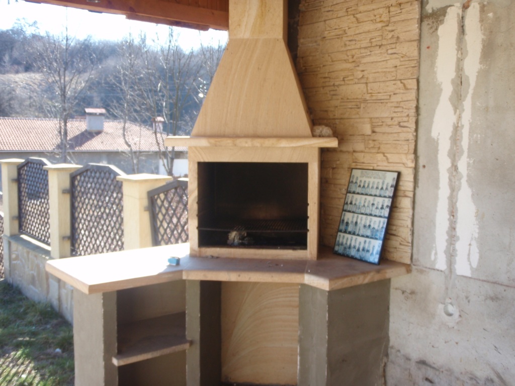

Здравейте, от скоро съм собственик на къща и в момента тече леко козметично ремонтче. Тъй като там са майсторите аз съм насочил своите усилия към двора - по точно барбекюто =P~. Като цяло то е изградено с покрив, мивка и т.н. Самото барбекю е зидано, но ми липсва пещта. Възможно ли е да бъдат свързани двете заедно или отделно трябва да се зида пещ?

Снимки на барбекюто може ли :?

За момента имам само тази

Като гледам зад барбекюто нямаш място за изграждане на пещ. Трябва да се мисли странично изграждане. kabel96 има такова барбекю/пещ. Според мен не е невъзможно :)

събота или неделя ще ходя до там и ще снимам за по-добра представа. Благодаря за бързия отговор.

О.К., особено мястото отдясно и зад барбекюто :partyman:

Да, но не виждам това, което ми се иска(нямам предства дали е възможно) - с един комин да бъдат и двете. Като се запали барбекюто да може да се нагрява и пеща, а не да паля огън в самата пещ и след това да се вадят остатъците от огъня.

Те и двете могат да са в един комин, но поне аз за пръв път чувам огъня на барбекюто да нагрява пещта :? Иначе комбинация може като тази на kabel96 в темата, която е постнал bulhomes2.
