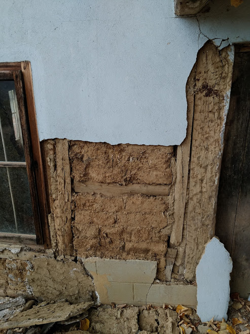

Моля за помощ с идеи. Да не се обяснявам много, за това поствам снимки. Къщата е стабилна, не е за събаряне, покрива е ревизиран преди 7-8 години и не тече. Причина за мероприятието - естетика. А от последната снимка ще разберете защо се захващам.
Гледката е към Централен балкан...

Според мен първо рабица, закована с капачки от бутилки и хоросанова мазилка, после вече е лесно.

Мисля си, че със сайдинг ще стане по-добре.

виж как :
сваляш до здрава основа,почистваш,рабица с пирони,капачки и т.н.-добре опъната, и мажеш

А възможно ли е да се лепи изолацията дирекно върху кирпича?Или няма такова лепило,което да захване към него?

писано е много по темата,но с две думи-не.Основата трябва да е здрава за да се лепи изолация.Наистина става по-бързо ,но ...Като гледам,при теб е същата ситуация,каквато беше при мен.Вземай една тесла и сваляй всичко долу -до здрав кирпич.ПОмиташ го ,измиваш с маркуча за да опада праха, и технологията я написах.Успех.

горе долу е това.едно и също място ====
преди и след няколко месеца работа
