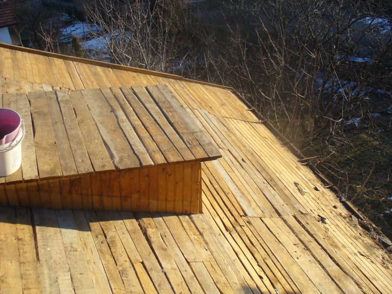

имам проблем с покрива на вилата.
с две думи да опиша положението.
Вилата е строена началото на 80-те години, за покрива са ползвани здрави дебели хоризонтални греди, а за наклонените е ползвано каквото има като дървен материал. Тънки криви, имам чувството че са сечени направо в гората и са сложени. Керамидите са обикновенни керамични. Таванският етаж е обкован от вътре върху тези греди с ламперя и в последствие преди няколко години ги облицовах с гипсокартон. не съм махал ламперята защото отгоре върху нея е страшен боклук. Сега гледам че покрива е почнал да се изкривява, не е напълно прав, а на места като пчели са пропаднали керамидите.
Идеята ми е следната:
Ако махна керамидите и летвите за керамидите после наредя между старите наклонени греди други греди например 10х6 или 10х8 (по-високи), пак заковя летвите и наредя керамидите, дали ще издържат хоризонталните греди?
Размера им е 16х16 и са една столица горе високо, по една една на всяка странична стена и по една между тях, като разтоянието между всички е към 1,5-2м.
Така искам да олекотя старите гредички и да предотвратя напукването на гипсокартона на таванските помещения. Тоест новите греди ще носят само хартията и керамидите.
може ли така да се направи и какво ще ми препоръчате допълнително.
Старите керамиди са здрави така че не искам да ги сменям.

Като си тръгнал така, защо не си смениш и столиците. И ще получиш нов покрив :).
Но ще ти препоръчам да направиш това. Направено е с обикновени дъски.

столиците немога да сменя защото държат старите греди, а пък на тях е закрепено всичко отдолу.
с дъските идеята е добра но при мен са провиснали и криви гредите така че няма как да ги монтирам.
въпроса ми беше дали мога да наредя греди между старите но никой не отговори конкретно така че ще пробвам пък каквото стане.

Не разбрах защо няма да стане.
Ще ти покажа и друг начин.
Аз съм ти отговорил. Въпроса е дали те ще се справиш. Не виждам смисъл да ковеш нови греди при положение, че с дъски с дебелина 2,5-3см заковани странично на реброто ще ти вършат перфектна работа.
На първото ребро ковеш дъската, а най-добре с винтове за дърво.После ковеш на последната греда. Изправяш ги така, че от билото до улука да са прави. Старите греди са ти основа за дъските.
Опъваш 3 конеца, на билото, до улука и в средата. И си слагаш дъските по конец. Елементарно е. За този, който го е правил де :)

принципа на слагане на дъските е ясен, но няма как да се заковат към ребрата, защото са криви и провиснали.
тоет ще я заковеш към реброто от единя край но после няма да ти дойде в другя примерно.
а дори да стане не искам сегашните стари ребра да носят някаква част от покрива, а само това което е заковано отдолу-ламперия и картон.

Spassow_lbg написа:
Ако за това подпорно разстояние не е възможно да се ползва дъска с височина 15-20см. събори се покрива.

То тогава не малка част от товара ще се носи от самите дъски които заковеш, ама като си си решил нови ребра- слагай, щом столиците са ти 16/16, предполагам и фермите са поне толкова.По принцип със снимки нещата се получават по-добре и по- отрано...
П.П. Аз лично все още не мога да разбера какво пречи да се заковат дъски....
