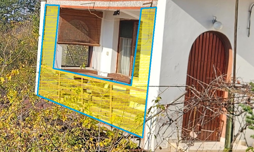

Наскоро закупих малка вила и един от първите проекти, които съм замислил, е усвояване на голяма тераса. Намира се пред входната врата, като има и врата от единия край. Идеята ми е да иззидам малка стеничка с итонг, както и отстрани по 50-60см, след което да поръчам дограма.
По долу слагам снимки с илюстрация на това, което имам като идея:
Терасата е дълга около 5.5м. Колебая се между итонг 15см и 20см, но предполагам 20 е по-добре с цел топлоизолация. Ако може мнение по въпроса.
Също така имам още няколко въпроса:
  • Парапета е от метални винкели. Дали си струва да се остави и да зидам до него, с цел да добавя стабилност или да го изрежа и да си зидам на неговото място (по-близо до външния ръб)?
  • Нужно ли е да се прави бетонна основа на стеничката или мога диврктно да лепя върху пода?
  • На снимките можете да видите в оранжево винкелът, който продължава по стените нагоре и по тавана. Не знам каква му е идеята, но образува метален ръб на целия отвор на терасата. Дали ще пречи за поставянето на дограмата? Тоест, да го махна ли или е по-добре да стои за укрепване на зида и дограмата след това?

Лично мое мнение е да не зидаш нищо. Постави цяла ПВЦ дограма, като премахнеш парапета, по ръба на терасата, с цвят дърво. Долната част с термопанел със същия цвят дърво. Прозореца и вратата също. Така би се дал уют на къща в природата. Лесно, леко, лятно време отворено и ще избегнеш голямо гъзурчене😉

Да, от към дизайн твоята идея ще е най-добре, но за съжаление трябва да го правя и да е практично. Идеята е по цялата дължина под прозореца да има шкафове за обувки и други неща, отгоре над тях някое цвете и т.н. А след време може би и ще лепя и изолация отвън.

Ти си знаеш. Но ако затвориш светлия отвор дори с 50-60см. в стаята отзад ще стане голяма тъмница. Има и други неща, обмисли го. Пък да видим и други идеи.

Точно идеята на колегата chapara е много добра.
Ще стане и бързо. Ценово няма е по-скъпо ( като цяло) .
Бабалъка също се беше "засилил" с газобетонни тухли да зида и т.н.
Казах му как е най-добре . След малко мислене се съгласи с мен и така го направи, с дограма.

Тази тераса подпряна ли е с нещо отдолу?
Лично аз не бих се лишил от открита тераса с чудна гледка, това е чарът да си навън близо до дома. Иначе цялостното затваряне с дограма е добра идея. Също може и новите прозрачни гъвкави покрития, избяга ми наименованието, но да я обърнеш на килер си е направо грехота...

Абе само на мен ли ми се вижда провиснал "тавана" на терасата на снимката?
Re: Съвет за усвояване на тераса
Публикувано: вт дек 03, 2024 7:25 pm
от Трифон П.Трифонов
Не, провиснал е.
