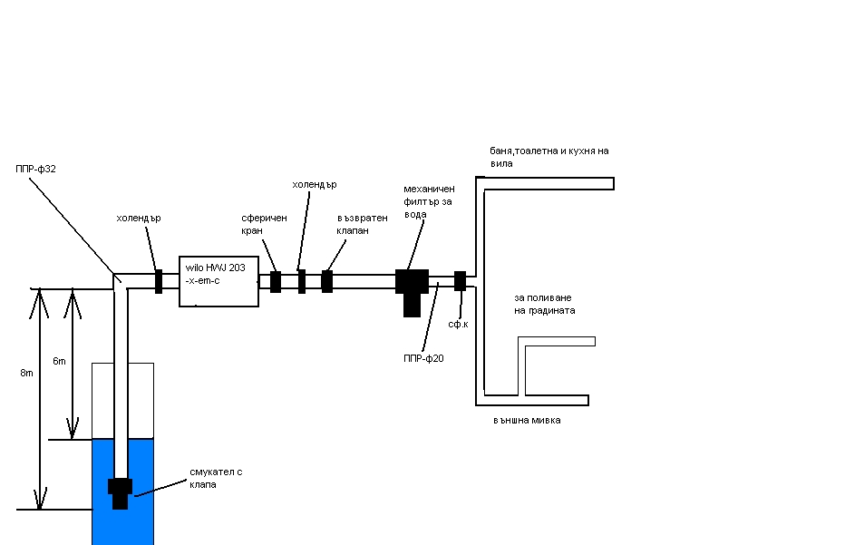

Здравейте на всички! :)
Искам да попитам дали това свързване на Вилото е правилно и да ли има или няма
нужда от защита-работа на сухо?
Дали има нужда от други защити,кранове,клапани и къде би трябвало да е тяхното
правилно място.Информация от магазините не получих...има теми във форума,но точно
това което ме интересува не можах да намеря.
Предварително ви благодаря!

може би ако беше качил директно картинката щеше да е по-добре.
Re: Схема на свързване на хидрофор
Публикувано: пон май 13, 2013 6:56 pm
от hidrazin
Ами няма кой да си играе да сваля zip файлове. Не знам какво ти е вилото ама ако е хидрофор с балон ти трябва защита от работа на сухо. Клапаните не те спасяват. Останалото го има в темите.

Смукателя гледай да е от тези с мрежичката за да не ти засмуква едри частици. Това Вико има само механичен пресостат но не и защита от работа на сухо. Ако изпусне водата лошо за помпата. Другото бива.

Не разбирам каква е ролята на възвратния клапан след помпата :?
Публикувано: пон май 13, 2013 9:46 pm
от pipilica
Ами има полза от възвратен клапан след помпата, и аз сложих, като решиш да почистиш филтъра да речем и почват да се източват тръбите ако го няма. Все пак е няколко лева а спестява време да чакаш да се източи водата по тръбите.

:) Я погледни къде е сложен - преди филтъра. Пък след филтъра гледам е предвидил сферичен кран. Същото и след помпата. Малко е изличен.
Може пък човека да не вярва много на клапана в смукателя и да иска да се презастрахова. :?

Да на неговата сема е така но при мен филтъра е на смукателя за това го написах.
