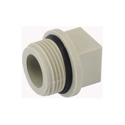

Става въпрос, за такова нещо. Не мога да я развия или махна от единия извод. Разядена е отпред и голям зор. А не мога да си сложа батерията. Идеи някакви.

Пробиване, греене и с шабъра... няма къде да иде да не се отвие :-D :partyman:

Правиш канал с някаква бургия 4 или 5мм и отвиваш с нещо близко по дължина на канала.
За такива случаи ползвам ключ за ъглошлайф.

Аз рязах един нипел с тънка ножовка на сегменти, че да го извадя. Това трябва да може да се изкара с по-здраво длето на парчета.

Мисля че ако пробиеш дубка в средата ,и в нея забиеш триъгълна пила или нещо подобно ще се отвие.
