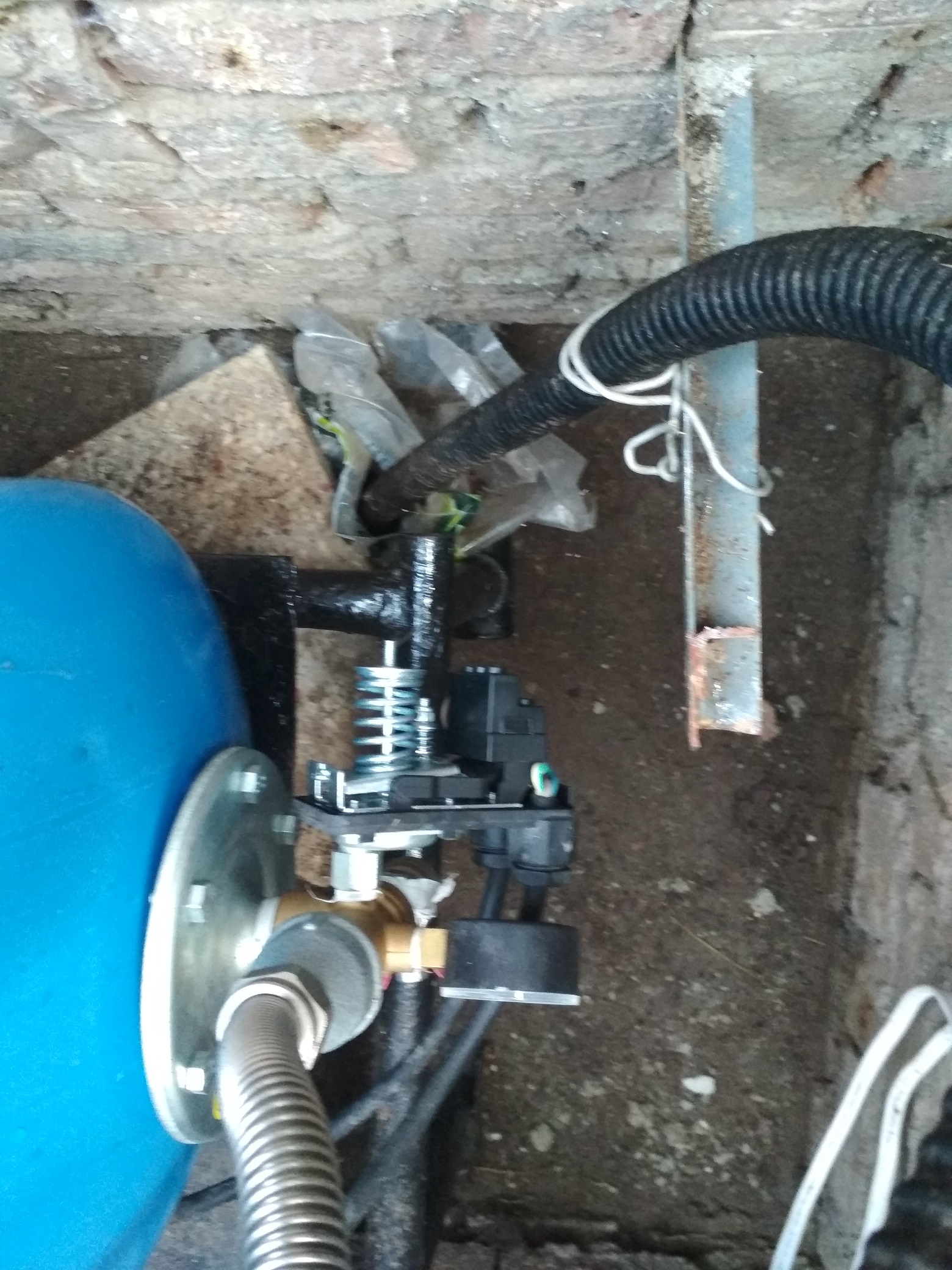

Моля, за помощ при следния проблем. Имам сонда и реших да сложа хидрофор с идеята да се ползва когато няма вода от водопровода. Спирам крана който подава от водопровода, отварям крана който е на тръбата между помпата и къщата, но когато отворя чешмата водата тръгва и когато падне налягането пресостата започва да включва и изключва помпата постоянно. Не включва помпата да работи докато достигне отново налягане около 3 бара, а шината на пресостата започва да играе нагоре надолу (включва изключва) . Когато затворя чешмата пресостата изключва.

Това постоянно не разбирам какво означава, но разширителния съд е за това за да се увеличат интервалите на on/off. Обема на РС и времето на интервала on/off са пропорционални.
И пресостата се настройва на максимално=off и минимално налягане=on.
Kak е настроен при теб?

Ами пресостата включва и изключва на всяка секунда (или две), нещо като мигачите на колата, съответно помпата полудява, сътресения, вибрации, ужас. Обема на РС ми е 50 л., а пресостата не знам как е настроен, както беше в кутията нов така е монтиран.

Пресостата не е настроен. Двете граници/ долна и горна/ са близко . Или диференциала е почти "0"! Трябва да се настрои според инструкцията.

На разширителния съд би трябвало да е написано налягането на което е надут предварително, трябва да имаш някъде обикновен автомобилен вентил (в случая под черната капачка от лявата страна на съда), а от там с обикновена ръчна или крачна помпа трябва да надуеш съда до предписаното налягане https://www.onlinemashini.bg/hidroforen ... col-/11028

Може да е спукан гумения балон. И тогава донапомпването няма да свърши работа.

Дори и при спукан балон, с донадуване, ще се подобрят нещата или по-точно ще стане ясна причината. При мен хидрофор със спукана мембрана на разширителния съд караше по седмица с едно донадуване.

И аз,съм на мнение ,че налягането в разширителния съд е спаднало.Напомпи до 1,2-1,4 бара и пробвай отново.В повечето случаи това е причината.

След настройка на пресостата нещата се оправиха. Натегнах малката пружина и малко голямата, сега качва до 4 бара и изключва. Включва когато налягането падне до около 2 бара.
