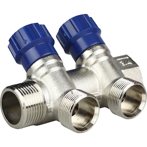

Здравейте!За първи път ми се налага да правя вик инсталация и имам нужда от адекватни съвети и инспекция.От ляво на дясно имам моноблок,пералня,следва мивка с шкафче,душ батерия със слушалка и най-вдясно тръба която минава през стената и захранва второ казанче за тоалетна.Водомера се пада в дясно и е в шахта извън помещенията.Мисля след него да сложа колектор и от единия му изход да захраня всичко това,а от другия две кухненски мивки.Тъй като водомера е доста ниско спрямо крайната лява точка(моноблока),захранващата тръба е с наклон 10см на метър.Проблем ли е това или наклона няма значение?Топлата вода мисля да я прокарам от другата страна на стената тъй като бойлера ще е извън банята и директно да пробия стената за изходи към мивката и душ батерията и едната кухненска мивка.Трябва ли и към него да сложа колектор или да раклоня с тройник и т.н?Самият бойлер самостоятелно ли да го захраня от трети изход или да го включа към двете кухненски мивки?Извинете ме за непрофесионалното обяснение и тъпите въпроси,но тепъва се опитвам да науча нещо.Благодаря предварително за помоща!

На какво казваш колектор?
Re: Вик инсталация
Публикувано: съб юни 04, 2022 8:58 am
от Lutchezar
Предполагам нещо подобно ще ползва в ревизионни кутии.
Аз бих заложил на класическа схема с обиколка на консуматорите, кран след водомера и кранове на съответните изводи.

С полипропиленови и мисля и полипропиленов колектор да взема.Кран има след водомера и преди него.

На бойлера ще му осигуря къде да си капе.Пералнята ще е отделно в средата между банята и тоалетната,всяко си е отделно помещение.Пресичане на тръби и кабели няма да има.Колектора ми трябваше за да не връзвам последователно всичко,ами да отделя примерно казанче,мивка,душ и пералня на един изход,две мивки на втори и бойлер и казанче на трети.Четох,че така се рапределя водата,за да не пада налягането ако се пуснат повече неща наведнъж.
