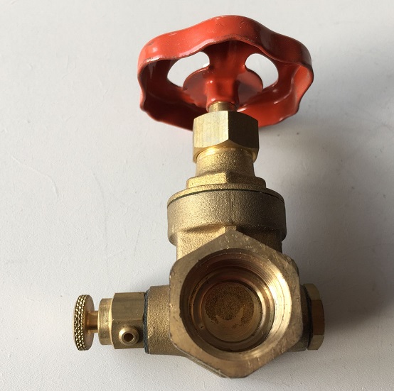

- нов кран, от който се ползва изпускателя за смяна на повредения.
- елиминиране на изпускателя, като отворът се "запушва" по същия начин, както е направено от другата страна- болт с уплътнение.
кран с изпускател

Само оня горе знае какъв ти е крана... То у нас се продава само един единствен модел... :-D
На много от крановете изпускателя може да се мести. От другата страна е тапа която е болт с уплътнение.
Нататък мисля е ясно.
P.S. Даже са ме преварили... :-D

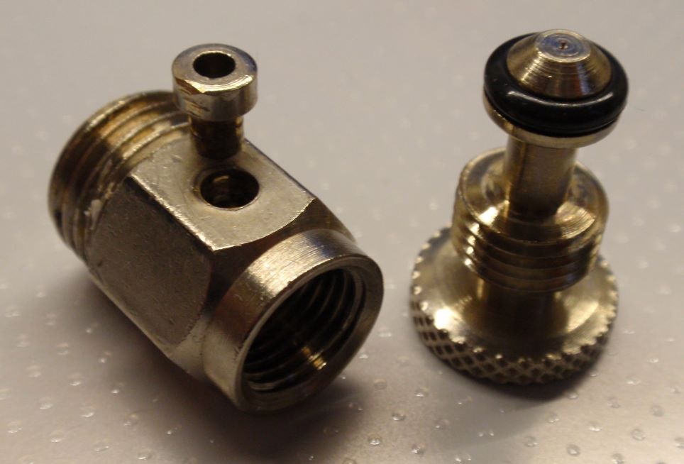

от kozl
Кокошка за 3 лв :-D
Друга кокошка, по-тлъста
и още
Общото на трите, е че резбата е 1/4".
А всъщност ако уплътнителната гумичка е "О" пръстен може да се смени само пръстена и ако леглото не е повредено може и да спре да капе.

Спшециално за теб разглобих изтакателя от нов кон, за да направя снимки за кокошката :lachtot:
Изтакател четвърт цол за СК_1.JPG (56.15 KиБ) Видяна 3430 пъти
Този малкия щуцер (като тръбичка с главичка) съм го извадил, защото тази тръбичка е и контра, за да не изпада резбовата част с кеклата при развъртане докрай.
Т.е. когато щуцера е набит в корпуса на изтакателя, той стопира пълното развиване на врътката.
Както се вижда от снимката кеклата е съчетание от метална конусна част + "О" пръстен.
Като се прецака "о" преъстена и изтакателя пак затваря само с металната част, но капе :wink:
Е разглобявал съм и изтакатели само с метална кекла. Такива с гумена подложка не съм уцелил до сега, та да видя каква е подложката и как е закрепена към кеклата :roll:

Kozl, много благодаря за изчерпателния пост, оценявам го! :supz:
Но моя тн изтакател няма нищо общо с показания от теб разглобен на снимката. Моят е като крилчата гайка, но вместо гайка е винт, който има челно кръгла гумичка, която при навиване на "крилчатия винт" затваря. Ще проверя в ОРЕКС дали имат нещо подходящо, ако не, имам някаква идейка.
