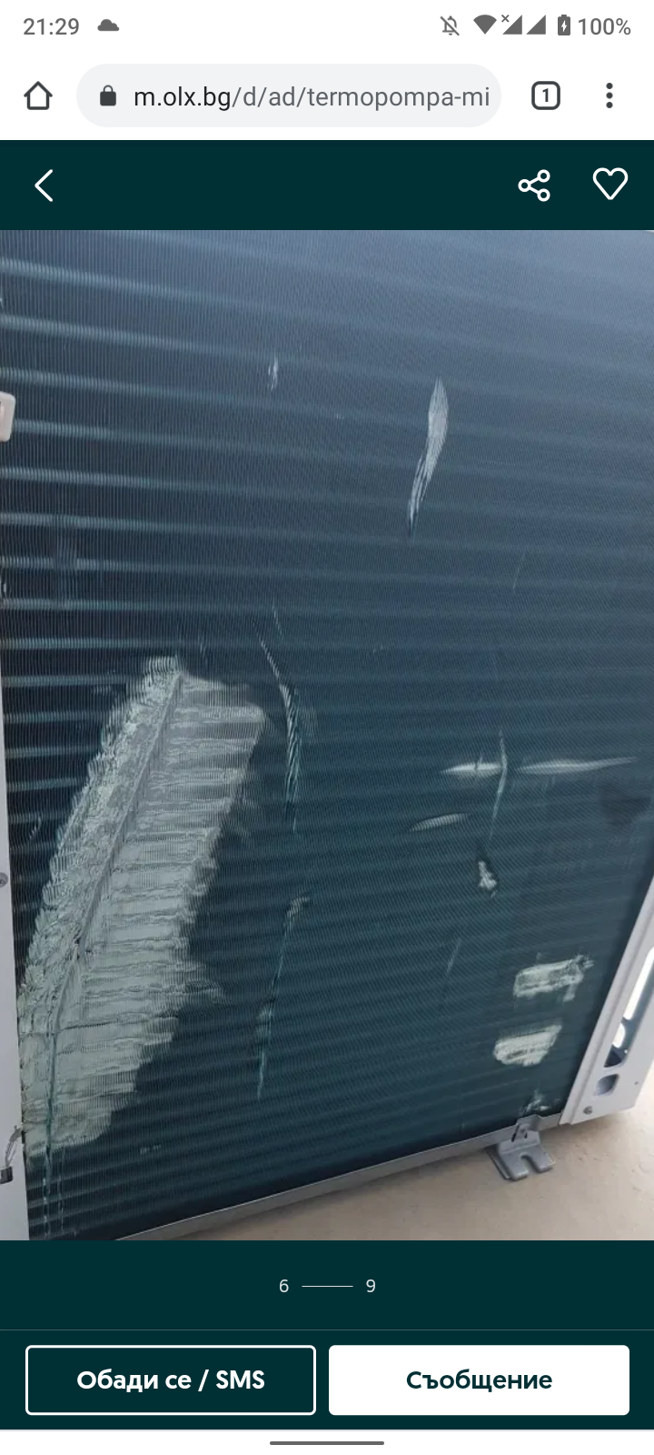

Здравейте. Имам термопомпа LG UU24W от 6 години. Работи си перфектно, разхода на ток е супер.
Това заради което пиша е че ме притеснява състоянието на радиатора на външното тяло. Изглежда все едно някой го е набил. И не само на моята термопомпа! В градчето ми съм видял над 20 такива, и на всичките радиатора на външното тяло им изглежда по подобен начин. На LG invertor V само, също съм виждал и модел LG Smart invertor, но там го няма този проблем. Прикачвам примерна снимка, какво имам на предвид. Има ли за какво да се притесняваме?

Никой ли не знае защо външните тела LG inverter V с фреон Р410А се деформират така?

разбира се, че е ударено. кое не е ясно.

Стоки с транспортни дефекти.
На Запад няма кой да купи машини типллобменници с намалена площ и съответно намалена ефективност. Но в БГ гледам има кой да ги внася и се продават в базара и в ОЛХа

С една стара дебитна карта може да се оправят доста от дефектите. Но с дебитна, с кредитна не е толкова лесно.

Има си специални гребени за тези цели. Има ефект, но ....
