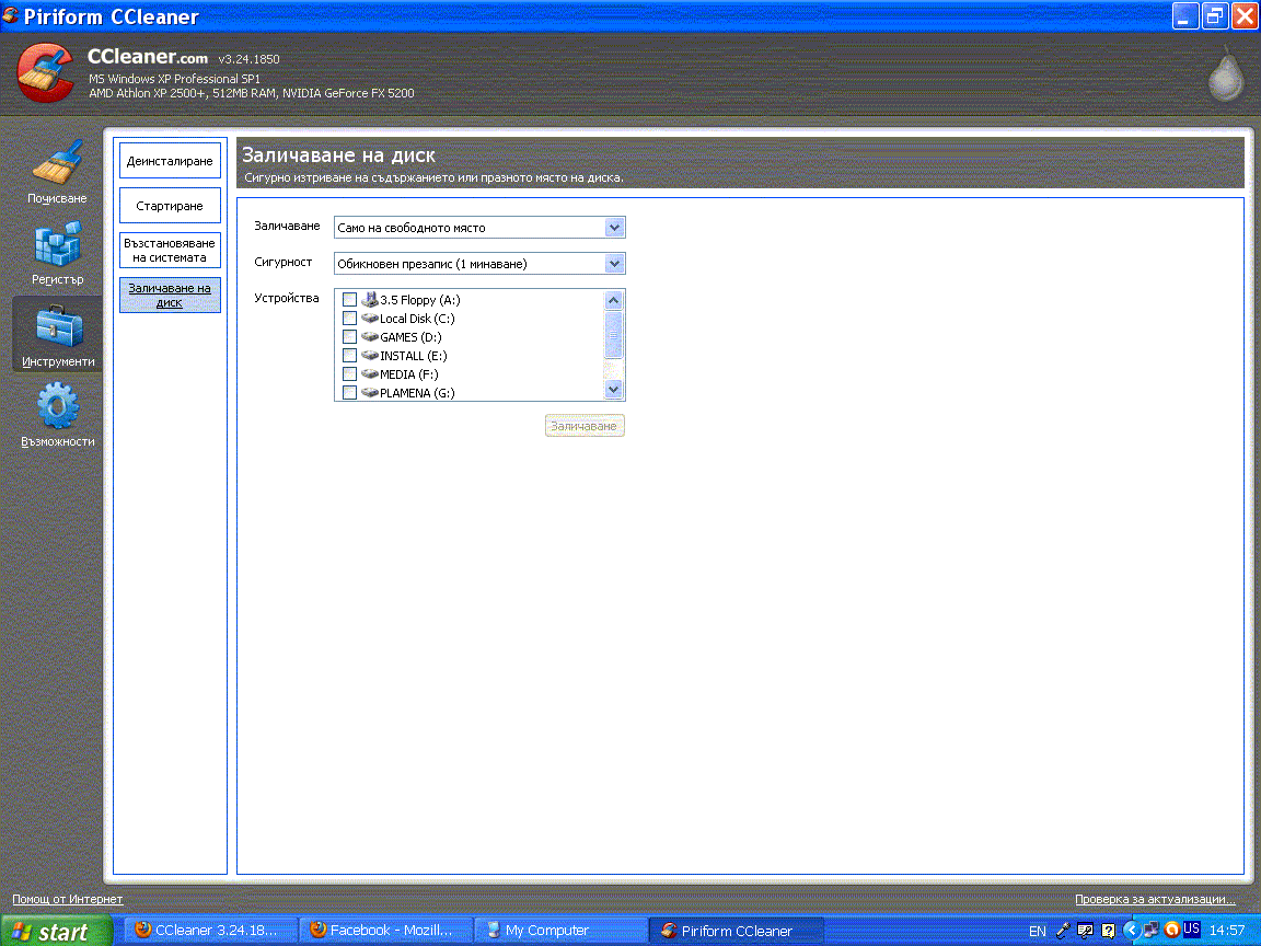

Здравейте!Понеже съм много скаран с компютрите да питам тук,пък дано ми помогнете!Интересува ме,ако премахна (изтрия ) от компютъра дисковете "Е", "F" и "G",които, според мен, не играят никаква роля,ще попречи ли това за нормалната му работа, и ще се освободи ли място в "С" и "D" или не?!Трите диска общо са към 13 GB.Само формат ли трябва да им дам или има и друго?! :? Благодаря предварително! :prayer:

С ccleaner ще стане ли или да се обаждам на приятел? :? :-D
