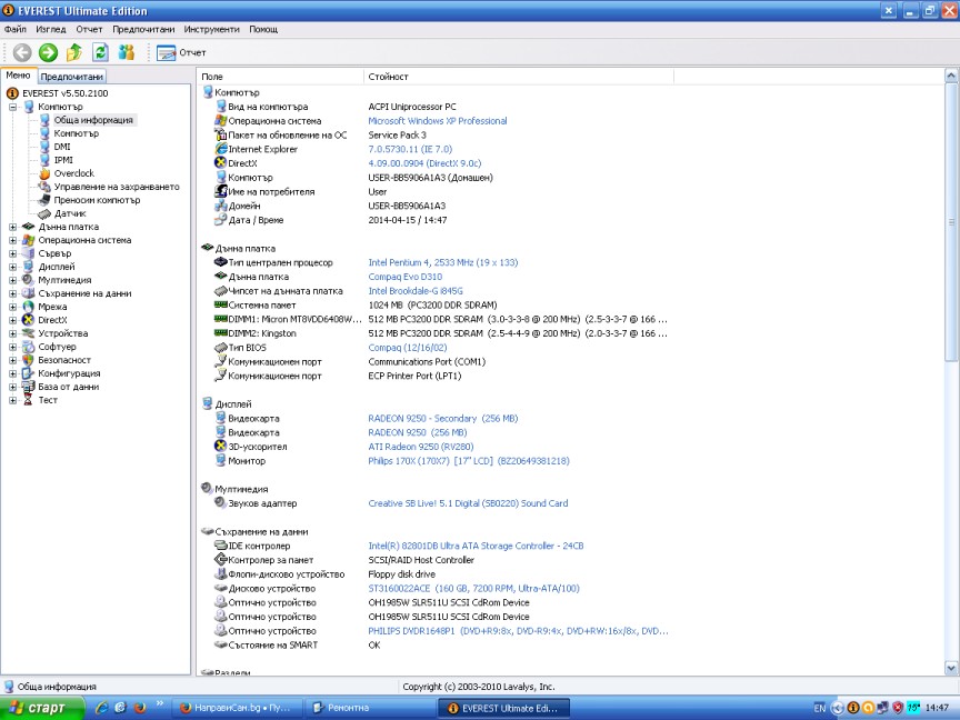

Здравейте момчета.
Както съм писал, днес при пускане на дъртия сандък, ми изписка по този начин, и до тук. Вентилатори тръгват, монитора светва и веднага минава в стендбай, и толкова.
Отворих го, разбутах чарковете и тръгна. Има надути кондензатори около процесора, но те не са от сега.
Въпроса ми е какво означават сигналите, дали ще ме насочат какво да търся?
Машината е тази:
комп (864 x 648).jpg (112.78 KиБ) Видяна 2713 пъти

тия сигнали обикновено са от POST - т.е. първичното тестване на системата и обикновено означават хардуерни проблеми, ако всичко мине добре се предава управлението на BIOS а той от своя страна на OS - така че търси какво означават тия сигнали за твоята дънна платка че те не са унифицирани и всеки производител си слага различни индикации

За радост в упътването на дъното често ги има описани BIOS кодовете. А между другото - това със светодиодите или миганията - при лаптопите има звукови кодове с бипвания, някои имат кодове с мигане на лампи, ама в някои случаи - например дефект на видеото, няма да чуеш нито бипвания, нито мигания. Имам карта за диагностика с книжка, където са описани основните звукови кодове за най-разпространените BIOS, ако някой има интерес - мога да ги публикувам като картинка.

AWARD BIOS
1 дълъг и 2 къси сигнала/видеосистемата
друга последователност/оперативната памет
AMI BIOS
2 или 3/оперативната памет
4/дъната платка
5/процесорът
6/дъната платка
7/процесорът
8/видиосистемата
от 9 до 11/дъната платка
PHOENIX BIOS
1-1-2/процесорът
1-1-3/дъната платка
1-1-4/....................
1-2-1 до 1-2-3/...........
1-3-1/....................
1-3-3 или 1-3-4/..........
1-4-1/...................
1-4-2/оперативната памет
3-2-4/дъната платка
3-3-4/видеосистемата
от 4-2-1 до 4-2-3/дъната платка
от 4-3-1 до 4-3-4/......................
