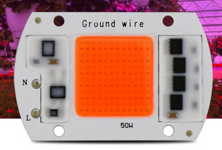

Искам да ползвам 50 ватови светодиоди за осветяване на разсад, но понеже се прилага охлаждане подобно на компютърното и вентилатори, за това попставих темата тук, но админите може да я преместят, ако мястото не е удачно.
Моля за мнение, дали този радиатор е достатъчен за охлаждане на 6 броя светодиоди, всеки с мощност 50 вата и размери: 60 мм * 39 мм.
Показаният профил е с дължина един метър и може да се нарежи на части за 6 броя диоди. Дължина на една част -160мм. и ширина 78мм. Със и без вентилатор?
Има различни моделиребра - кой от тях е достатъчен за целта - най-тесният или по-широкият? Колко площ е достатъчна за да не се ползва и вентилатор?

Според мен за пасивно охлаждане и двата радиатора ще се малки. Ето експеримент с 50 ватов диод, можеш да видиш, че дори с по-голям радиатор и пасивно охлаждане се нагрява сериозно:

Явно без вентилатор няма да мине.

Дънди ти е дал точния отговор. Това което имаш е с много по малка активна площ на охлаждане. По битаците бол радиатри от процесори за по 2-3 лв барабар с вентилатора. При пасивно охлаждане с такъв радиатор 50 ватовия диод е на ръба. И малко да пепеляса радиатора или при по висока околна температура ще почне да прегрява. Пробвано защото есента почнах да си правя градинското осветление с подобни диоди. Та вкарах в телата и по едно адаптoрче на 9V да захраня и вентилаторите. На такова напрежение имах под ръка и нищо че оборотите става по ниски си стана перфектно. А такива адапторчета пак са на символична цена по битаците. По маломошен диод 30-40 вата може и без вентилатор.
