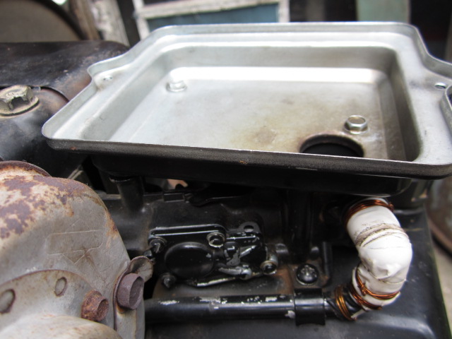

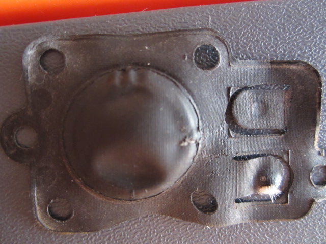

...малко да освежа темата...накратко двигатела е 'Briggs&Stratton'-5к.см монтиран на фреза 'Болгар' МБ5...по-долу съм дал снимки на смяна мембраната подаваща гориво от резервоара в карбуратора...първи признаци за износването и са:трудно или невъзможно първоначално 'палене' на двигатела(временно проблема се решава с наливане на малко бензин през отвора на свеща)...впоследствие при мен дв-ла започна да работи по-неравномерно,да припушва тъмен дим макар да не гори масло(богата смес)...повишен разход на гориво особено ако резервоара се напълни до горе...самата смяна на мембраната е елементарна и не изисква особени умения и специални инструменти...
...за поголямо удобство при работа филтърната кутия може да се свали...държи се с 3 винта за карбуратора...

Canon 003.jpg ...развиват се с отвертка четирите винта и се сваля капачето...при мен беше залепнало и се наложи леко да го почукна с отвертката...
сваля се старата мембрана...
Canon 007.jpg (117.17 KиБ) Видяна 5943 пъти
обръщам внимание,че зад мембраната ,в големия отвор който се вижда на карбуратора има пружинка и опорна шайба...да се внимава при вадене на мембраната да не изпаднат...
Canon 005.jpg (115.9 KиБ) Видяна 5943 пъти
Canon 003.jpg ...при монтажа на новата мембрана,за да фиксирам пружинката и шайбата към тялото на карбуратора използвах малко грес...
