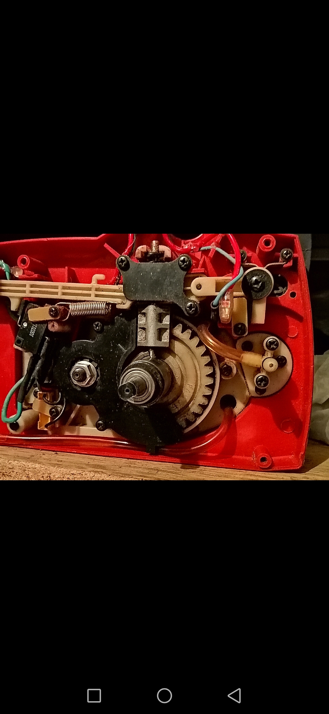

				Привет на всички, проблема с резачката ми е, че не подава масло на дъската. Разглобих и почистих резервоарчето за масло, дунапренчето в дъното, дето филтрира маслото, клапанчето на капачката също. Като се опитам да духна на маркучето, то не пропуска. Също и на обратно. И понеже маркучето от резервоара влиза някъде в машината, и после излиза до стойката на която лежи дъската, дали няма някаква система, която подава маслото и не работи, или е на самотек смазването.

Това е резачката, Бъджет 1000вата, виждат се маркучето за което писах, където влиза някъде и после излиза за дъската.

				Между резервоара  и дъската трябва да има маслена помпа. А помпата има капанчета, смукателно и нагнетателно. Възможно е да е повредена помпата. Някои модели имат допълнителна помпа на капачката на резервоара под формата на гумено мехче. В много случай след напомпване с мехчето проблема се решава.

				Като гледам снимката шайката между лагера и пластмасовото зъбно колело е ексцентрик. И в него опира стержена на м.помпа под черното капаче с трите рапиди.

				@said , благодаря за отговора. Прочистих маркучетата с една тел, пръснах ВД40 и тръгна маслото. Смених го с по-тънко, защото ми се видя гъсто- в маркучето не мърдаше, все едно е мед. Не го знам какво е, може и от стоенето да е спекло нещо. Всъщност колко гъсто трябва да е маслото, специално ли е? Имам някакви 100гр. заедно с машината бяха, но не съм ги ползвал до сега.
И да, навярно е с помпа маслоподаването, но това което ти се вижда като ексцентрик е пружината на спирачката на веригата, и щифта който сработва с нея, когато пуснеш "газта".
