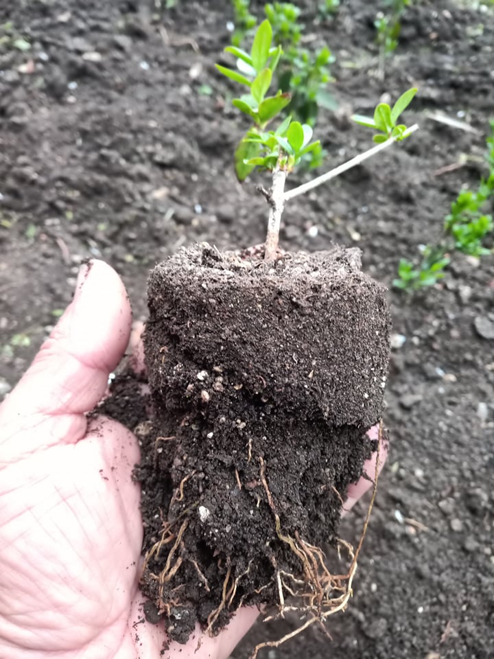

- Ако имаш подходящо място може и директно в подготвената почва да засадиш, но като площ заето място ще е както при кофичките. Отделно, че от кофичките ще си избереш най-добрите, защото и при еднакво гледане имат разлика. Заложи поне +10%, и си вземи непрозрачни кофички ако останеш на този вариант. Ето едно от останалите ми резервни растения. Снимката е от вчера.
