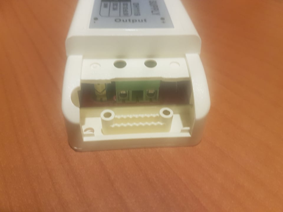

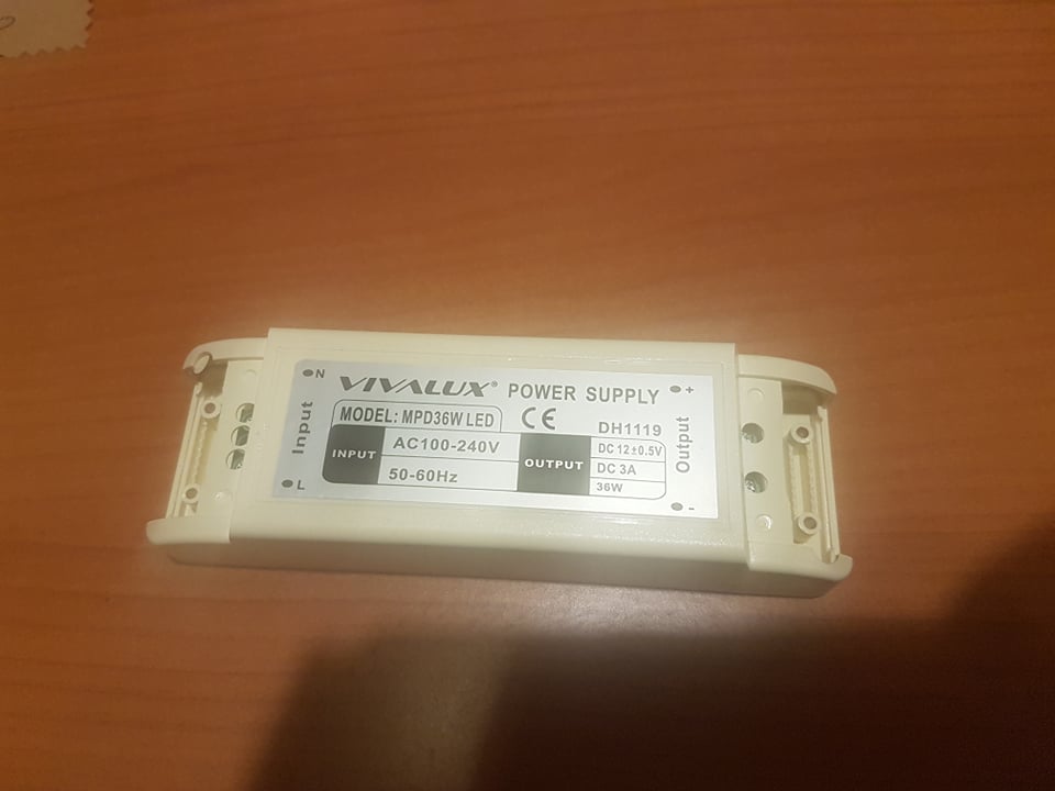

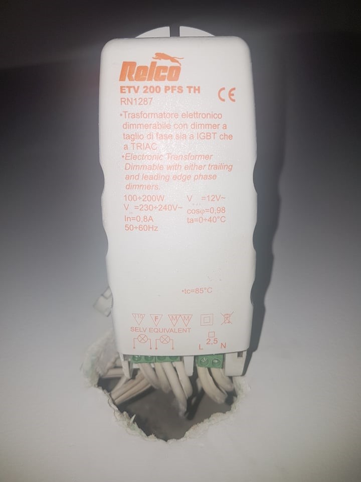

Досега имах 4 луни, които бяха на халогенни крушки, 12V. Тъй като използването на такива крушки все повече се преустановява, реших да ги смени с LED. След като сложих LED крушки 12V, трябва да сменя и трансформатора, тъй като стария работи на минимум 100W.
Проблемът е, че от стария трансформатор излизат 4 кабела за крушките, който трябва да ги свържа в двете дупки на новия. Изпращам снимките и моля да ми кажете как да ги свържа, тъй като кабелите минават над гипсокартон и не мога да ги проследя как са връзвани.
Стар
Нов
Нов

Новите крушки за постоянен ток ли са или за променлив?
Ако са за променлив е лесно.
Виж схемата на снимката на стария. Ако броим на него от ляво надясно (1 + 3) и (2 + 4) ги свързваш към двете клеми на новия. Ако ги свържеш (1+4) и (2 + 3) също не е грешно.
Грешно е да ги свържеш (1 + 2) и (3 + 4)
Ако са за постоянен ток - вече трябва да се гледа и другата страна на кабела - към луничката за да се спази поляритета.

Да, намерих схема и така трябва да се свържат, въпросът ми е от (1+3) и (2+4) кое ще е влиза на плюса и кое на минуса на новия трансформатор.
В момента като ги измеря с фазомера и четирите светят на фаза.

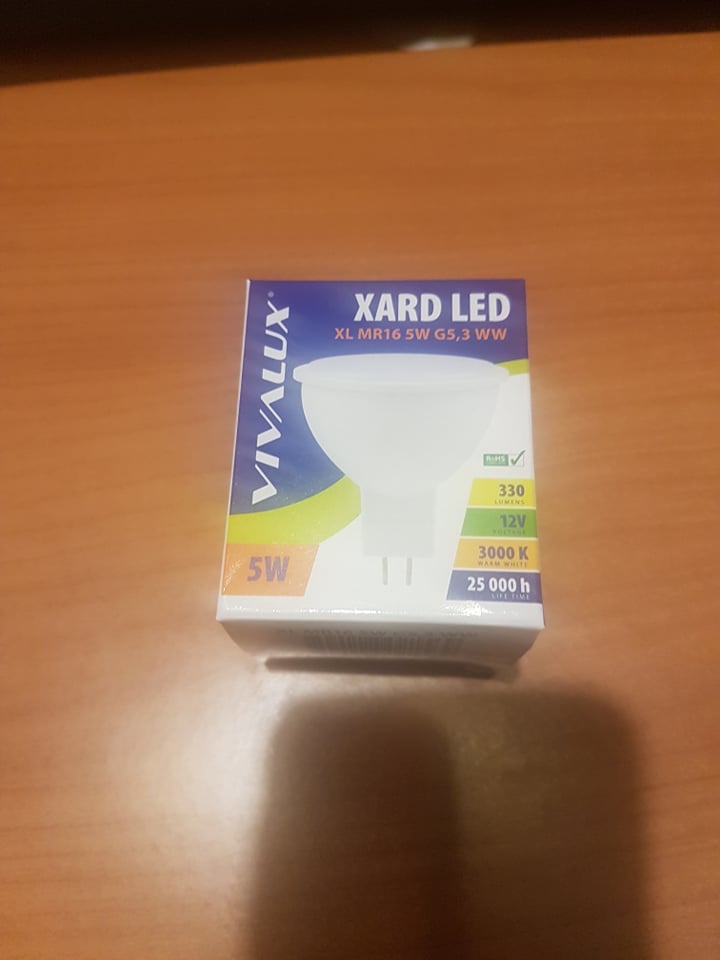

Има. Покажи крушките какви са.
Ако са за променлив ток нищо няма да се обърка.
Ако са за постоянен се мери в луничките поляритета с волтметър (не с фазомер) и се обръща при необходимост. След това се слага крушката

Това са крушките.
Крушка

от iliya_i
За тези няма значение как ще свържеш + и -.
