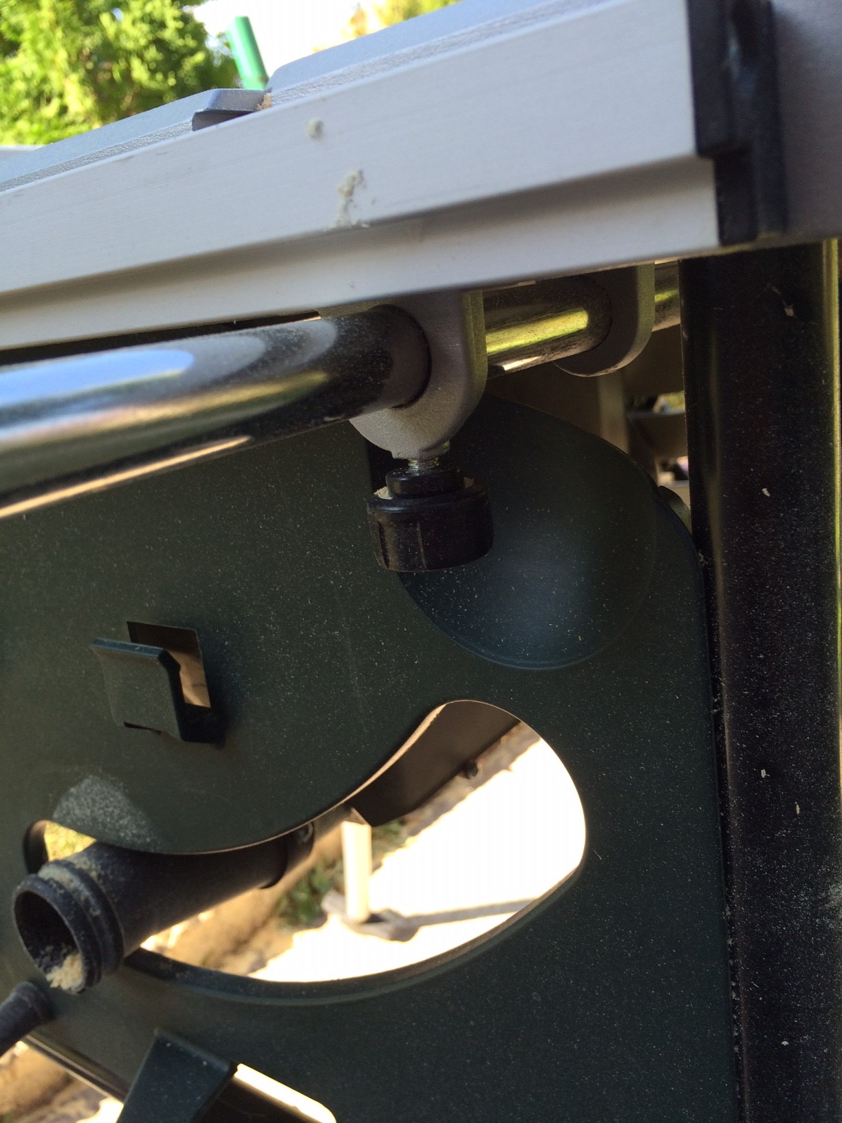

Първи впечатления
- много добре проектирана и направена цялостна механична конструкция от стоманени тръби, за които са хванати краката и всички компоненти. Като цяло качеството на изработката на алуминиевия плот е добро (нямам база за сравнение, така ми изглежда)
- всички аксесоари (ключ, дискове, линеал) се прибират стабилно и без компромис
- много добре направена система за сгъване на краката, носене и транспортиране. Не мога да кажа, че е ергономично понеже 35 килограма идват малко множко за носене, но се свиква. А колелцата са от голяма полза на равен терен.
- има възможност за регулиране на едното краче, така че да не куца на неравна площадка, ето го и него на снимката. Всъщност машината е достатъчно тежка и мощна, така че разбичвайки 8см бичме не можах дори да я побутна
- мощността е достатъчна както казах, а спирачка виждам за първи път и наистина ме впечатли - спира за 2-3 секунди
- относно шума - очаквах да е по-шумна. Китайският ми абрихт показан тук е доста по-виещ и дразнещ, но и с двете работя без тапи за уши viewtopic.php?f=35&t=41056&start=380
- плотовете са стабилни като се разтегнат, тук се вижда една от врътките за застопоряване
Re: Впечатления от циркуляр Metabo TS254
Публикувано: пон сеп 14, 2015 12:34 pm
от m_markovski
Ето още малко снимки
- разстояние ~33см между диска и mitre gauge (как е на български това чудо)
- предавката на механизмите за вдигане и накланяне - пластмасови, за да е по-ниска себестойността. Нямам представа на други модели как е
- инсъртът - според мен лесно може да се изработи нов дървен, който да е по-диска
- това май е закрепването на двигателя - има някоя друга пластмаса. Тук изглежда братята китайци са позабравили една бурма, трябва да го видя като отида на вилата
Като цяло впечатленията ми са позитивни, машината работи много добре, стабилна е, с достатъчна мощност и фабрична прецизност за моите нужди. Това, което ме подразни, обаче е
- транспортирът леко играе, т.е има вероятност срезовете да са със съвсем малко отклонение. Вярвам, че това мога да го оправя с една дървена шейна (bimbaeco беше показал как се прави), която се плъзга и в двата канала. Дразнещото е, че Метбо си рекламират машината като прецизен циркуляр, а той всъщност не е
- имам чувството, че линеалът е съвсееем леко неточен - задният край е може би е малко (части от милиметъра) по-доближен до диска. При право рязане няма никакви проблеми, но като наклоня диска под ъгъл ми се струва, че задният му край притиска материала в разклинващия нож и рязането е по-трудно. Не е фрапиращо и затова все още не съм си играл да го меря с шублер. Иначе линеалът стяга стабилно отпред и отзад, не се мести при натиск и не поляга настрани ако детайлът е висок.
Вече направих една масичка и няколко кошера и крайният резултат е според очакванията ми. Работи се лесно и бързо. В заключение - доволен съм от машината.
