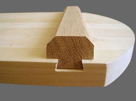

от alabal
Ей това са кушаците но ти сигурно нямаш фреза така че при теб ще са може би завинтени към плота а не вкопани.

Колегата е показал един много добър вариант за закрепване на кушак, но за на вън не е за предпочитане, при сериозно намокряне ще има ядове...
Кушаците ще ги ползваш за първоначалното сглобяване на плота, мериш дължината на плота, разделяш на три и монтираш кушаците на линиите с види...
