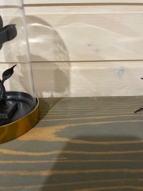

Нормално е да замаскира дървото, полупрозрачен цветен лак е все пак. Има и по-прозиращи, тикурила, примерно, но пак няма да е това, което очакваш.
Ето ти снимка на прост чам за ориентир - плотът е с масло на осмо, омасляван предимповече от 5-6 години, отзад е с полупрозрачен бял лак.
