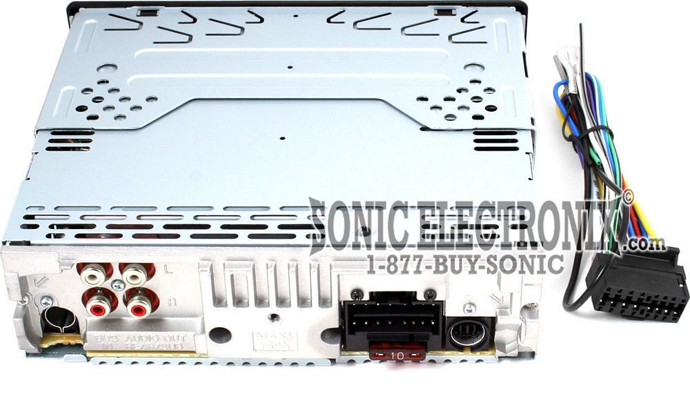

Взех си друга кола и искам да свържа cd-to. от колата излизат 2 букси- черна и кафява.
. на касетофона обаче имам един вход. той е sony cdx -gt310. така е отзад
. Съществува ли такъв преходник или трябва преправяне

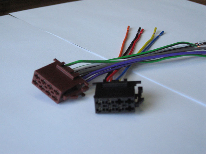

В магазините се продават преходници между ISO(горната снимка), и входа на радиото. Цената е до 10 лева.

stefarata написа:
Съществува
http://www.cable.bg/index.php?cPath=110_11002
http://www.electronics.bg/product_info. ... s_id=24442

черен -
червен +
жълт +
оранжев автоматична антена
останалите са говорители

Син-автоматична антена! :)

намерих преходник. Струваше ми 7 лв. Вързах го, обаче като извадя контактния ключ изгасва и губи настройки . Прочетох че трябва да разменя жълт с червен кабел и сега гасне ама помни настройките.
