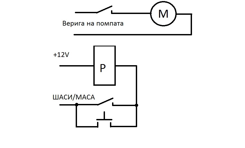

от nikolovvd
Идеята ти е добра!
Просто трябва с бутона да подадеш "+" на едно реле с два нормално отворени контакта. С единият нормално отворен контакт подаваш "+" на намотката, за да го блокираш, а с другият захранваш помпата.
Като оставиш колата на паркинга, веригата ще се е разпаднала и колкото и да се върти стартера, колата няма да запали.

от nikolovvd
Горната част от схемата представлява единият контакт на релето, с който възстановяваш веригата на бензиновата помпа, прекъсната от теб.
Долната част е другият контакт, паралелна на който е включен твоя бутон. Релето е свързано така, че когато подадеш импулс (натиснеш бутона), релето ще се задейства и ще си затвори контактите. През долния ще продължи да се захранва и да държи затворен и горния контакт, през който помпата ще продължи да получава захранване.
Когато налягането в рейката достигне 2.5 Атмосфери, електрониката на колата ще спре подаването на захранване на помпата, но твоята схема ще продължи да държи веригата затворена, докато налягането падне до 2.1-2.2 и помпата отново ще заработи.
Релето е нещо подобно.
http://vikiwat.com/elektromagnitno-rele ... dc-bg.html
За да не правиш нещата двойни, предварително измери пусковия и работен ток на бензиновата помпа. Допустимият ток през контактите на избраното от теб реле трябва да е поне 3 пъти по-голям от работния, защото захранваш индуктивен товар, а в такива случаи възникват преходни процеси, които създават напрежения доста над захранващото.

Публикувано: ср мар 09, 2016 4:55 pm
от inspo
Това с релето за мен не е подходящо решение.
След всяко изключване от контакт и последващо ново палене ще трябва да натиска и това копче.
Да не говорим, че ако не пали колата няма да е сигурен дали не е от това реле.

от DundyTheCroc
nikolovvd написа:
Може и един лист с инструкция за експлоатация да закрепи на таблото с карфица, че крадеца да не се мъчи! :-D
Доколкото разбрах колегата копчето няма да е скрито, т.е. ще е прикрито като стандартен бутон за фарове за мъгла.
Защита против запалване винаги се вързва през нормално отворен контакт на реле, то е малко трудно хем да ти е удобно, хем сигурно.
