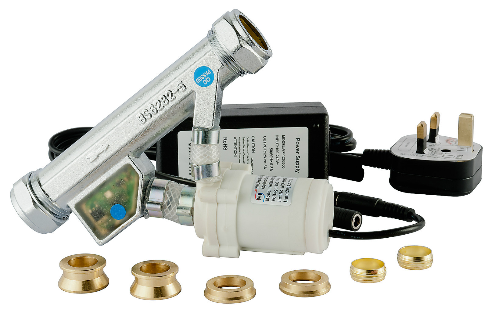

Налягането на топлата вода на втория етаж ми е една идея по-слабо отколкото би ми се искало. Софийска вода няма да помогнат - нямам нервите да се занимавам повече с тях. Замислих се дали да не сложа някаква помпа на тръбата за топлата вода и почнах да ровя по разни английски сайтове... тъй като при тях явно положението с водата е още по-зле :-D При търсенето случайно попаднах на някакво английско изобретение наречено shower power booster. Принципно бих му ги дал парите на човека, но цялата работа изглежда супер сделана:
На снимките от официалния сайт не се вижда нищо, но в ebay са по-качествени и се чете. Помпата очевидно е китайска и струва 5-6 долара, тръбичката е правена от някаква английска фирма, но не можах да я намеря на сайта им. Може би е правена по поръчка?!?
Според вас подобна помпа би ли помогнала да кача една-две атмосфери? Мога ли да намеря нещо подобноа у бугарско, за да пробвам или да си поръчам от aliexpress? Някаква идея за такава тръбчика? Може би една тръба за филтър и един тещик?
