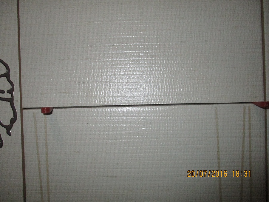

Моля, подскажете технология за направа на хубави и естетически разрези на плочките и да става после да се фугират. Може би рязане, после шкурене или пилене...Как, с какво...?

С диамантина на водно рязане

:? Няма ли начин да се изпълни такова рязане в домашни условия, непрофесионално, без да се ползва такава специална машина? Става въпрос за 2-3 плочки само.

1. С елмаз за стъкло и търкане с шмиргелов камък.
2. С флекс и диск за неметал.

Не, но не ти пречи да опиташ :cool: :-D , а това за елмаза е доста несериозно, виж за шмиргела -става. Помоли някой да ти ги среже , примерно за една почерпка :wink:, но в крайна сметка фабричен ръб няма как да се направи :wink:

Ръчна машина за плочки, ъглошлайф с диамантина, диск ф 125 с велкро и шкурки 60, 100 и 240, и последно - регулатор на обороти, може и без него, но има възможност да изхвърчи шкурката. С машината се реже + 1-2 мм от нужния размер, другото го прави ъглошлайфа.
Забравих най-важното - една лява ръка и една дясна ръка :-D
chapara написа:
Когато много искаме(а горе и по-слаб вариант ) :-D Ама това не става при всички плочки :-D

То това май е най-важното, защото ако съм от кръжока "И двете са ми леви" , сигурно и с най-добрата машина е ги режа пак няма да се получи. :shock:
това ми е ясно,
но и ръчна машина за плочки и ъглошлайф с диамантина за какво са? Или да режа с едно от двете?

Колкото да е добра ръчната(по-точно режеща ролката), тя или ще лющи твърдия, или ще кърти мекия гланц на плочката, или това ще стане при чупенето на плочката.
За това написах изрязваме излишното с ръчната, да не режем излишно със шлайфа.
После на ръка се докарва със шлайфа. Ако леки олющвания не пречат, то няма за какво да се мъчиш :-D
