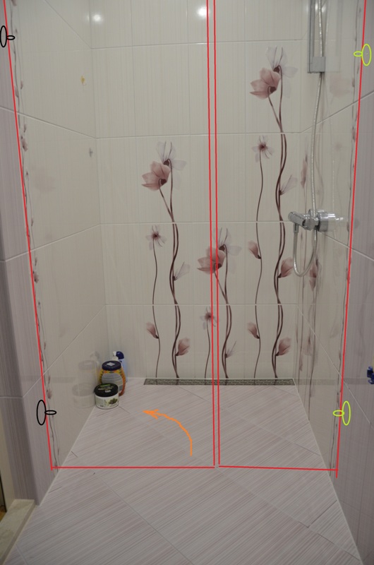

  • well... смесителя го избрах, и теча ту го има, ту го нема, засега го трая. друго идва на дневен ред. трябва да поръчам параван, или както там е понятието. материала ще е закалено стъткло, нямам още идея 6 или 8 мм. сиреч - дано се вижда на картинката, че не можах да хвана цялата височина, но да речем 180 - 190см. дясно крило широко 40 см. и неотваряемо. ляво крило широко 55 см., отватящо се задължително навътре, но не пречи и в двете посоки. отстоянието от пода ще е минимално - да речем 2 см добре ли е? на стените в посока навътре има лилави плочки, отвесен фриз, и бели плочки. желанието ми, е обкова който ще крепи двете части да се монтира на двете срешуположни стени огледално, така че фризовете с цялата си ширина да останат в душовото пространство. тъй като не съм запознат с екстрите на обкова, каква е опцията ако двете части на паравана не застанат в една равнина? пантите имат ли някакъв реглаж който да фиксира крайно положение "затворено" за да може подвижната да се изцентри финално към неподвижната? не съм изобщо запознат с точно този тип обков, та така, ще се радвам на всякаква помощ.

  • заглежда се по обкова на SISO, и имам нужда от малко разяснение от по знаещите. например при тези два модела
http://siso.dk/products/shower-hinges-- ... -2-holes-1
http://siso.dk/products/shower-hinges-- ... pl--6-10mm
  • в описанието е написано "w/Angle Adjustment Function & 25DGReturn Function" което никак не ми е ясно какво значи. изобщо ако някой помогне с пояснение ще съм благодарен.
