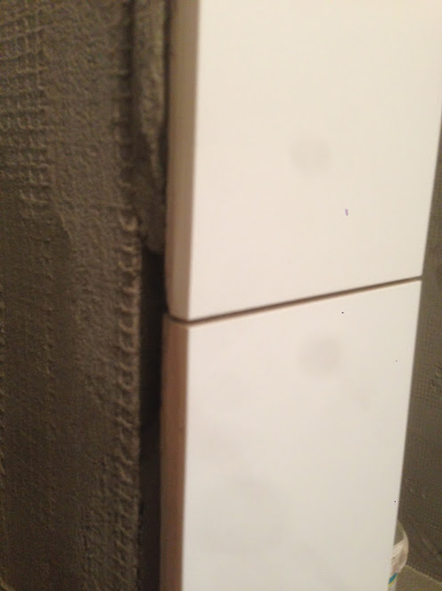

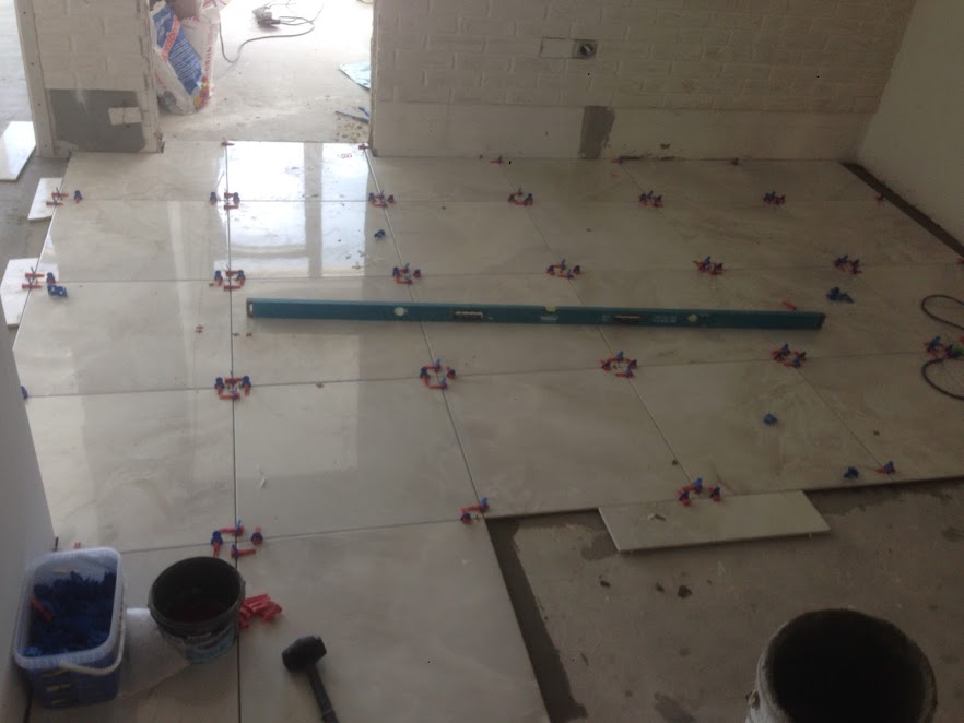

Публикувано: пет юли 20, 2018 6:07 pm
от jekasus
На ъглошлайфа е :-D
Реално всичко е на снимката -
При мен са три парчета плочки за челото на нишата.
Опирам ги в зеления нивел и бележа нужния размер най горе и най долу, с малкия нивел чертая линия и през трите парчета.
Моята ролка на ръчната машина отказа да ги реже без олющвания, затова с ъглошлайфа -
грубия рез на 4-5мм - https://shop.valerii.com/Diamanteni-dis ... duct=39195
Много добре се представя, като за евтин.
Втория по-близко до 1-2мм - http://www.nobella.bg/product/36/diaman ... tyalo.html дава по чист рез.
И в два случая режа под ъгъл, за да може за диска за полиране да остане по-малка периферия за изглаждане. https://bashmaistora.bg/%D0%B4%D0%B8%D1 ... 16094.html
За тоя диск хубаво да са минимални обороти на ъглошлайфа.
За право идеално шлайфане, в тоя случай ползвах долния фабричния край на плочките/забравих да снимам, вече чак в понеделник/, като наложа отгоре чертата другото парче плочка, в други случаи ползвам старите, пенсионирани по болест, нивели или докарвам грубо, на око, извивката на плочката/вътрешни ъгли/.
Голяма заигравка, ама си струва.
Малко е мътно, но толкоз може лайфона отблизо -
Не си любител на системите за изравняването на плочки, но зверски ме спаси с тия шибани криви испански плочки...
