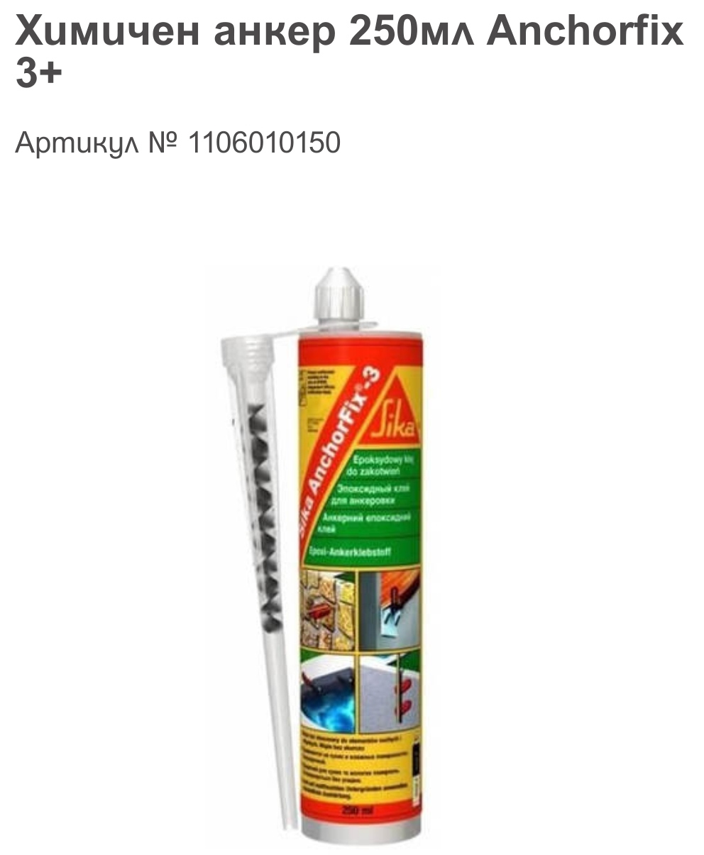

от kozl
+1.
съб фев 05, 2022 7:48 pmcrimsonred написа:
Бойлерът е 80л като и в двата отвора съм сложил по цял флакон 300мл. анкерно лепило.
По цял флакон в отвор :shock:
Доста неикономично, но... Очаква се лепилото да е навлязло в кухините на тухлите. Дори и да не е издухан праха, анкера ще се запъне и здравината ще зависи от качеството на лепилото и на тухления зид.
А какво анкерно лепило ползва?

Цената беше около 23лв. за флакон. Изчаках 12часа и днес доколкото успях св провиснах на куките и всичко ми изглеждаше наред.
