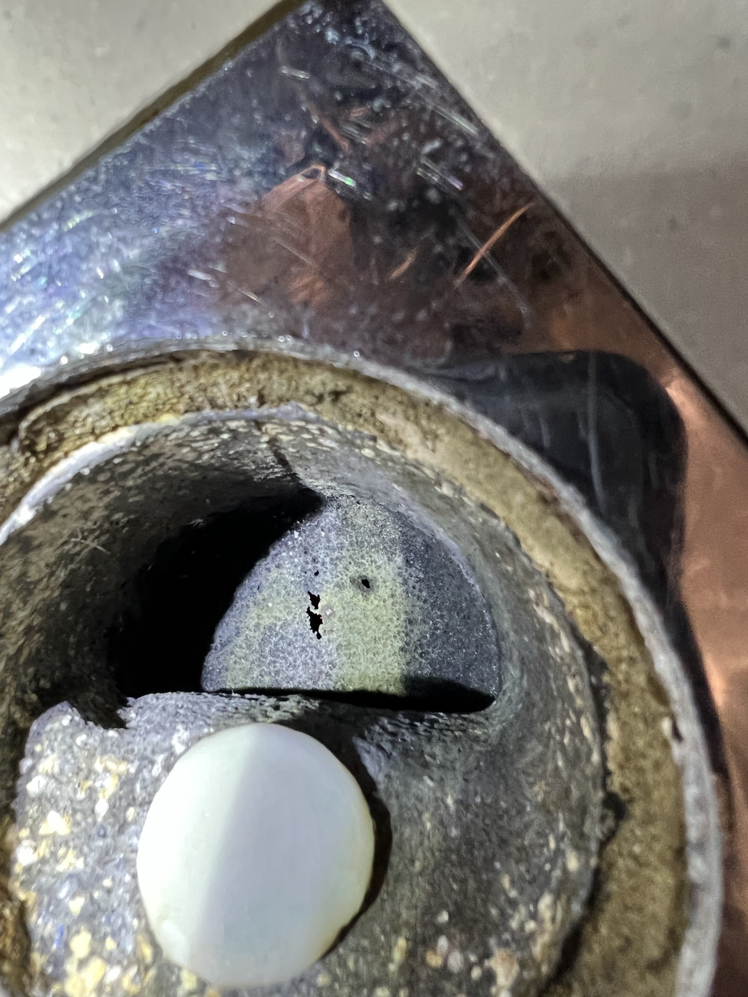

Майка ми днес е забравила в сифона на банята ѝ някакъв ужасяващ прах за отпушване от Лидъл по-дълго и в резултат се е рязало алуминиевото дъно и водата от чашката си изтича през дупчиците на снимката. Тъй като в неделя заминавам до края на месеца ще мога да разкъртя и сменя целия сифон чак в началото на следващия. Дотогава трябва да закърпя положението, за да може да си ползва банята и се чудих какво да му налея на дъното, което да запълни дупките. Течен метал? Битумен уплътнител? (не знам от къде да намеря чист, който да нагрея), нещо тип TYTAN X-Treme? Или нещо друго? Идеята ми е после евентуално да запуша цялата S-ка на сифона и да махна тапата на ревизионната(?) дупка, за да водата се оттича директно през нея, за по-сигурно... е, ще подмирисва малко, но не е фатално, другият сифон там си е перманентно сух и мирише доста рядко.
Благодаря предварително за акъла!

Разтопено олово, може би

Сещам се за епоксидна смола или акрилен уплътнител (не силикон, че той разяжда).

n_a, оловото май не се прилепя за алуминий, но ми даде добра идея... като се замисля, имам пропанова горелка Providus, която уж стига до 2400 градуса и един почти пълен флакон MAPP газ на Rothenberger, та ще взема направо да си стопя и излея малко алуминий :D Като цяло ме е шубе да нагрявам директно сифона и да пълня с нискотемпературен алуминиев припой (тип ALUMALOY), но може и това да пробвам първо, поне за запълване на дупчиците, пък после ще залея дъното директно. Отново благодаря за идеята, надали щях да се досетя иначе...

Бе ти и с гипс можеш да запълниш. Месец ще изкара и напълно безопасно.
Олово, защото е с едни 200 градуса по-хладно и няма да разтопи вече компрометирания сифон. Обаче си мисля за тръбите надолу...
Лист тоалетна хартия, посипан със сода бикарбонат и залят с каноконлит става

Лист тоалетна хартия, посипан със сода бикарбонат и залят със секундно лепило става
Е това вече е супер идея, тотално бях забравил как реагират сода + секундно лепило! Утре като съм там ще зачистя и ще пробвам, тамън имам едно шишенце със супер нисък вискозитет AkFix 702, което ми остана от оправянето на един разлепен волан + доста фина сода за пиене. Ще пусна снимки от резултата :prayer:

Не съм пробвал това със содата и секундното лепило, но има смоли, които втвърдяват за половин час. Поксипола е от тях, но е скъп. Аз съм купувал от Лидл подобни. По слаби са като здравина, но в случая не ти е необходима здравина, а водоплътност.
Аман от алуминиеви сифони. По магазините е пълно с таквиз. Явно ще се пати :x

Забъркай само цимент с кварцов пясък и залей.

Е то за целта има бърз цимент на Боро Стяга за половин час.
