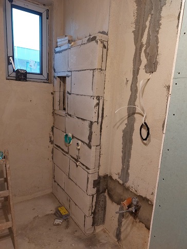

Предстои ми направ на баня, като тоалетна/казанче, душ, чешма и т.н. ще са вградени. При тоалетната е ясно, че трябва да се направи куфар за структурата, но нужно ли е и за душа/чешмата да се ползва гипсокартон? Майсторът се мъчи да ме убеди, че където има вграждане, трябва да се направи с гипсокартон, за да можел да хване правия ъгъл. Съответно иска да слагаме и гипсокартон на конструкция, за да може да сеподравнят структурите. Това не може ли да стане без гипсокартон? Искаше ми се да не слагам картон никъде (особено в банята) защото не съм му фен.

Няма мазилка там е работата, на тухла е - груб строеж. Иначе тръбите ще се вкопаят така или иначе, за да не стърчи много картона и да отнема площ от банята, но точно затова искат картон - защото е на тухла и да може да се хване прав ъгъл - не става въпрос за ремонт, а за изграждане от нулата. Казаха ми, че могат и без картон да го направят, но не може да ми гарантира, че ще успее да ги подравни и затова иска да се сложи картон.Иначе за тоалетната ясно, че няма как да стане без някакъв куфар, въпросът е за всичко останало, щото искат картон на целите стени, където има смесители за вграждане.

Мерси на всички за мненията. Майсторът не е фаянсаджия, само ВиК-то ще прави (грубото ВиК "до тапа", но в случая с вградените тела - трябва да се заложат и те). Значи да настоявам да го направят без картон и само на куфара на структурата за казанчето на тоалетната да сложим картон?
п.п. да поясня пак, че сме на тухла в момента и все още няма да се маже, само ще се прекарват тръбите и ще се монтират телата за вграждане вкопани в тухлите.
