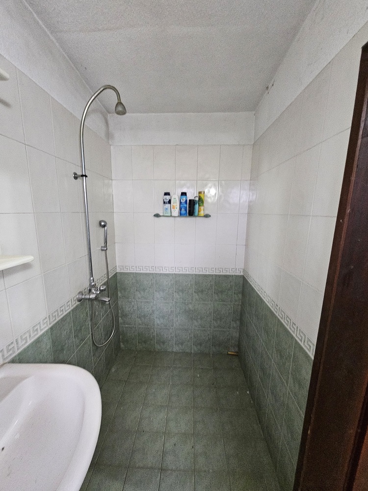

Днес ще поогледам с нивелира дали има нужда от изправяне на стените. Харесва ми идеята ако мога да мина само с лепило и мрежа. След това ще сложа хидроизолация рабира се. А грунд да слагам ли преди лепилото?
А иначе на въпроса защо свалих старите плочки, ами защото наскоро купих вилата и концепцията ми за банята е малко по различна от изпълнението в момента. Да не говорим че са използвали тръби за парно за водопровода и те са пуснати по пода, а пък аз освен че ще размествам изходите за мивка, душ, тоалетна и т.н., смятам да пусна тръбите по стената както съм виждал че се прави навсякъде. Мисля да сложа и подово на ток.

Премери хубаво, при желаното разпределение, ще си удряш ли главата в стената при ставане от тоалетната чиния
Грунд на итонг преди лепило Не
Мрежа защо?
