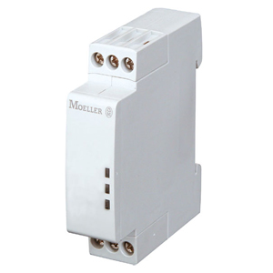

Явно се опитвам да обясня много неща с малко думи. Трябва ми нещо маломерно - реле което да се захранва от 230в. а прблема е в голямите размери на контакторите - релетата за 230в.
това ми е голямо
затова тарсия идея да захраня малко реленце за 12в. /размера ме устройва/ със схема без трансформатор/той също заема място което нямам/
Пр. Uвх. ~230V....... Uизх 12V 80-100мА
примерно такова искам да ползвам

Ето ти схема
r1-270k
r2-150 ома
c1 22onf 630v
c2-220nf 630v
c3-47mf 35v
ценер 24v 3вт
Намотката на релето трябва да бъде 24в 25ма.
Едно реле на 230в струва 2.5 лв.
