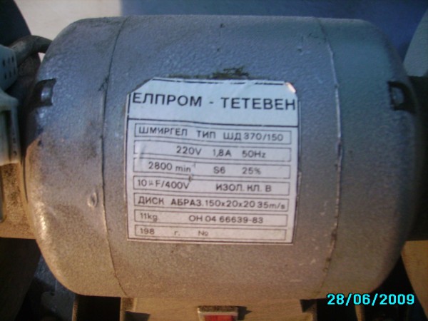

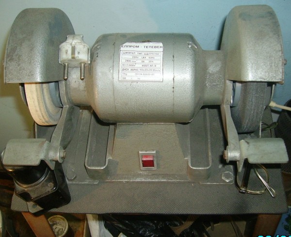

Здравейте от скоро се сдобих с един шмиргел.Според мен е български но няма никаква табелка по него, нито колко мощен е, нито какви са оборотите му.Сегашното му състояние е като го виждате на снимките.Въпроса ми е как да го свържа за да мога да го подкарам? Ще ми трябва ли кондензатор за да го подкарам и ако да какъв, като стойности и как да го вържа? Имам един кондензатор от пералня 18uF на 425 V.Дали ще стане с него? От мотора излизат три жици както се вижда от снимката ако някои знае как да ги свържа ще съм благодарен да сподели.

Шмиргела е монофазен.Пробвай с този кондензатор или 8 мф. Кондензатора свържи на пусковата намотка, с по-малко съпротивление.

Пусковата намотка е тази с по-малкото съпротивление ли ? Как да я определя меря всеки проводник с всеки и тези двата, които са със най-ниското съпротивление те ли са пусковата.Как да го свържа към пусковата намотка последователно или паралелно? Мерси още веднъж :)

От трите жици, едната е обща за пусковата и работната намотка. Мериш с мулцитета. Кондензатора се свързва последователно на свободния извод със 220 волта. Съжалявам, че нямам възможност да чертая и да снимам. Успех!

Така първо да ви благодаря за напътствията :) Та до къде стигнах по въпроса премерих и трите кабела и се оказа че двата крайни дават някакво съпротивление по между си докато този по средата няма връзка с нито един от двата (няма никакво съпротивление) Освен това като ги мерих ми направи впечатление че този по средата е два пъти по-тънък от крайните проводници.Възможно ли е този мотор да е само с една намотка и да не му трябва кондензатор.Някакви предположения за какво е средния кабел дали не е за заземяването.Някакви идеи? Да го пробвам ли без кондензатор само към двата провододника, които показваха съпротивление?

Тук що премерих няма връзка с корпуса нито с някоя от другите жици както стана ясно по-горе, Някакви идеи какво да правя?

Или е прекъснала една от намотките, или има центробежен изключвател който е повреден.
Пробвай да свалиш страничните капаци.
