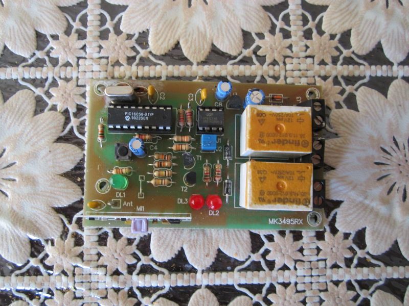

Здравейте, някой може ли да ми помогне с информация за приемник mk 3495rx. Мога ли отнякъде да си поръчам дистанционно или да разбера на каква честота работи приемника?

Приемника вероятно е на 433MHz и зависи от блока AUREL.
Питай там където се занимават с аларми на коли. Могат да ти го програмират и за новото дистанционно.
Честно казано не знам защо се занимаваш.Една аларма за кола с две дистанционни струва 35-50лв.
Съизмеримо с цената която ще ти вземат за ново дистанционно и препрограмиране.

Идеята е да ползвам приемника, (ако знам честотата), да си закупя предавател, и да пробвам да си направя дистанционно по някоя схема от нета.
Отзад на приемника пише V90A.

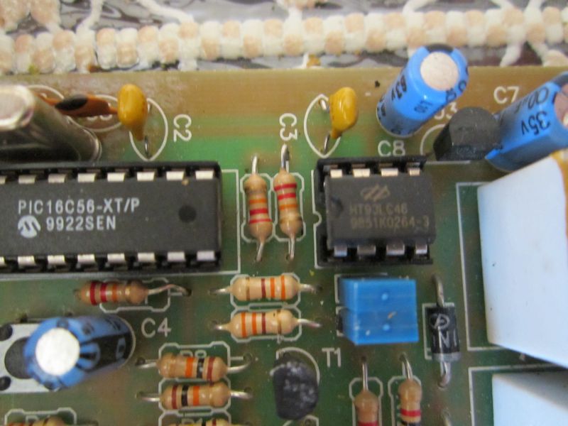

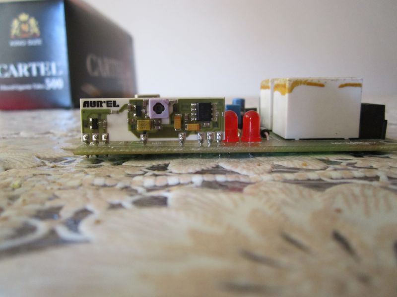

Приемника ти е малката платка дето пише AUREL на нея.Чипа с надпис PIC16C56 е микро контролера и 93LC96 е памет.
За предавател ти трябва нещо такова:
предавател
Този е FM а не знам твоя приемник какъв е AM или FM и на каква честота.
Ето и АМ 4-канален:
АМ
После ще трябва да кодираш командите в предавателя и да ги декодираш в приемника.
Какво разстояние искаш да покриеш?

Точно за малката бяла платка пиша, там е надписа V90A.
Растояние от 10м ми стига, но щом няма как да се разбере на каква честота работи, нещата се обесмислят.

Това V90A нищо не ми говори.Честотата може да се разбере, но нещата не опират само до там.

А може ли да обясниш как да разбера честотата на която работи приемника.

В сервиз където имат подходяща апаратура - сигнал генератор, честотомер, осцилоскоп.
Друг начин е да се пробва с предаватели на различни честоти и да се следи изхода на приемника.
Мисля че това ще ти е по-лесно и евтино:
дистанционно

Благодаря за съдействието. Най вероятно ще ще закупя посоченото от теб устройство, че другото е доста трудно изпълнимо и скъпо.
