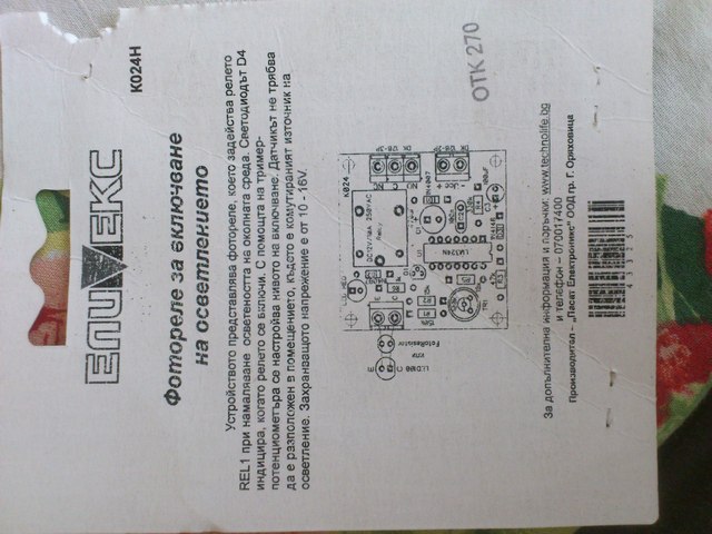

Здравейте. Днес реших да се направя на много знайко и си купих комплект " Фотореле за включване на осветлението"
Не разбирам от електроника но като цяло не беше трудно сглобяването.
Желанието ми бе когато навлезна в тунел или но по-тъмно релето да включва фаровете автоматично.
Резултатът никакъв.
DSC_0517 (1).jpg (69.29 KиБ) Видяна 6498 пъти

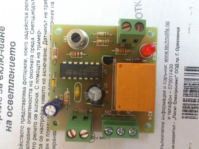

Доста си пестелив откъм информация. Дай по-подробно. Започни от това дали си го свързал правилно към захранването, фотоелемента и фаровете. Светва ли светодиодът на платката? Пробва ли да въртиш тримера (TR1) на втората снимка? Пробва ли да даваш накъсо изводите, които управляват фаровете?
И схемата не е лошо да постнеш...

До свързване на фаровете не стигнах. Първо решех да го пробвам с акумулатор 12В.
На клемата "+" и "-" ги вързах както трябва. Свързах и ЛЕД100 даден в комплекта. И нищо никаква реакция. Въртя потенциометъра и релето включва в най-крайно положение. Пробвах и с жичка(шунт) вместо ЛЕДА (би трябвало да включи в начално положение) не става включва само в крайно.

Поне на пръв поглед ако не си объркал и някое съпротивление си обърнал диода D3 - малкия жълт.
И ква е тая глупост със жичката вместо светодиода? Да не викаш LED на фоторезистора?
Резисторите са ти верни - само обърни 1N4148.

Без схема ще гадаем на боб, но в това НЕ сме специалисти.
Re: Фото реле.
Публикувано: ср юни 06, 2012 9:46 pm
от ivanov6600
Каква схема на първата снимка какво е това?

ESPACE написа:
Така пише в схемата ЛЕД100(бял Лед диод) така беше в комплекта.
Жичката е просто за да прескоча Фоторезистора. Какъв е принципа нали от липсата на светлина затваря веригата аз го правя с една жица

Наистина D3 - 1N4148 си го обърнал на обратно. Черния пръстен на малкия жълт диод трябва да сочи в обратната посока.

Спри да слагаш жици, обърни си диода.
Липсата на светлина при фоторезистора не затваря никаква верига, а увеличава много съпротивлението му. Наличието на светлина намалява съпротивлението.

Е жицата какво е Фоторезестар с нищожно съпротивление.
