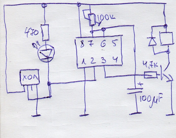

Трябва ми простичка схема за алармиране при спиране на въртене на един вал.
Алармата да се задейства 5-10 сек след спирането.
Вала се върти бавно (30-50 об/мин).
Реализирах го с два рид контакта и CMOS 4011, като на вала е закрепен магнит, ама не ми изглежда много надеждно.
shema.jpg схема
Идеята ми е да използвам датчик на Хол от вентилатор за компютър, ама нещо не ми идва идея как :?

Можеш да го свържеш към някоя от тези схеми, като си подбереш времезадаващата верига.

Не е от значение честотата стига импулсите да са през по малко от времезадаващата верига. Най елементарната схема е с чакащ мултивибратор с възможност за многократно запускане. Ако зададеш време на импулса 5 сек примерно, първия импулс го запуска и докато импулсите са през по малко време той няма да може да завърши цикъла и съответно не алармира. Първата ти схема е нещо подобно.

Ето ти и директна схема - горната. Датчика го връзваш директно на мястото на транзистора 2N3904 или на мястото на ОУ в долната http://home.cogeco.ca/~rpaisley4/LM555MissingPulse1.GIF
Като гледам първата дето си измайсторил не мисля че тази ще ти се опъне :)

Много благодаря за изчерпателния отговор :prayer: :prayer: :prayer:
Значи, схемата би трябвало да изглежда така:
С така зададената RC верига би трябвало да мога да я регулирам от 0 до 10с :?:
Дано не съм объркал нещо.

Малка поправка и внимавай с нулата, по добре сложи 1ком последователно на тримера и 100мф мисля че са много - виж в даташита колко е максимума :wink: :partyman:

Мерси за поправката. И аз видях че съм забравил диода.
Резистора 1к няма да го забравя. Не го нарисувах за краткост на схемата.
А, и още един въпрос.
Изхода не е ли инвертиран, т.е. релето ще отпусне при аларма? :?:

100мF - на границата го дават:

Да както и при отпадане на напрежението на захранване.
